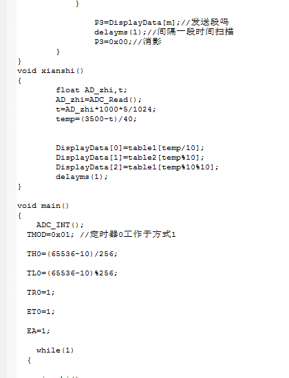

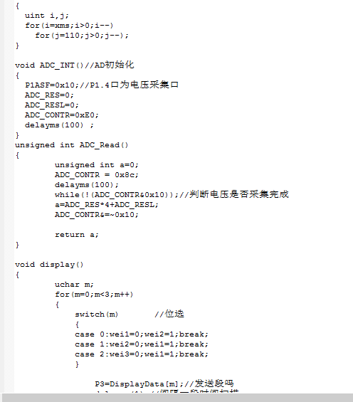

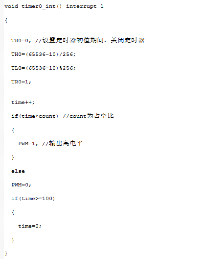

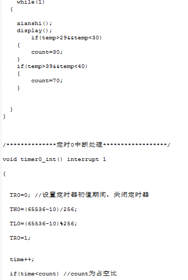

我用单片机的内部AD采集电压值,用数码管显示出来,特定的温度下,可以输出PWM的值,好像有问题。

楼主自己都讲不清有什么问题,叫别人去猜吗?为什么芯片内置的PWM不用,而用T0中断?何况10us中断周期主函数还能干什么事。ADC程序早被中断打散得支离破碎哪来准确可言。
