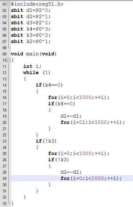

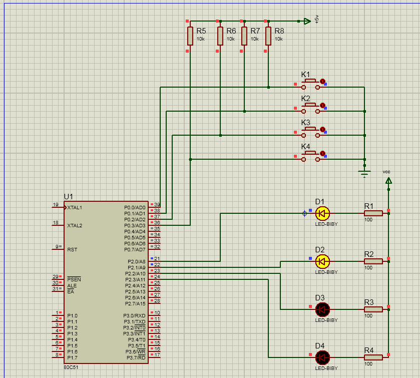

题主是大二生,在自学单片机,找师傅拿了块STC12C5A60S2单片机,然后想写一个按键亮led的程序,结果烧入怎么样都不能正常使用,
于是我用protues 8的仿真,画了一块用80C51作为CPU的简单电路板,然后发现我程序风格没问题,所以想问问是STC系列的单片机不能用这种方式写,还是其他问题

书中例程:4个按键接在P0.0~P0.3,读取P0口电平并屏蔽高4位后赋值于键值变量key,在没有键按下时键值变量key=0x0f,假设按下K1,key值=0x0e,满足if(key!=0x0f)判断条件,执行P2=key;,也就是把P0的低4位状态映射到P2。

你这样的程序实际根本不能用呀,多请教你师傅吧
ID:524818 发表于 2019-9-8 09:24 | 只看该作者
程序没问题,可能还是硬件连接问题
