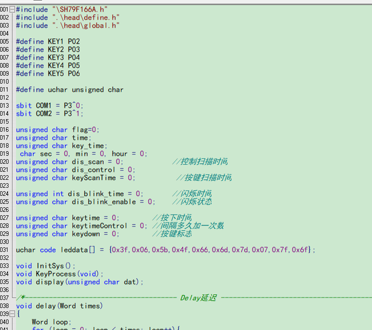

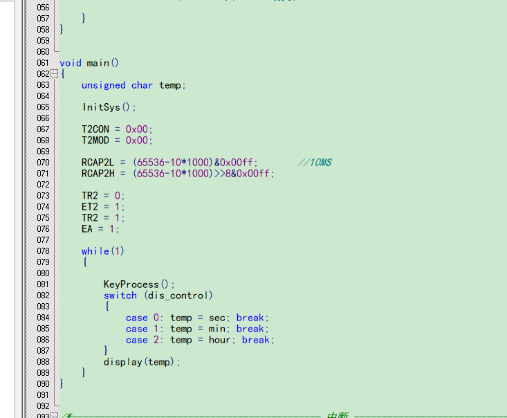

8051适合新手学习得多功能秒表
两位数码管——共阴极五个IO口——六个按键——矩阵按键
功能:
hour:短按,数码管显示小时;
min:短按,数码管显示分钟;
sec:短按,数码管显示秒钟
set:短按,显示值闪烁,按up,down可调
up:上调数值。短按调一个数值;长按超过一秒,进入快调,1每秒钟可调五个数值
down:下调数值,跟up一样。
按键实现得前提是再闪烁状态下执行得,长按按键闪烁暂停,松开恢复
秒表人机交互.rar
24.63 KB, 下载次数: 6, 下载积分: 黑币 -5
源代码
