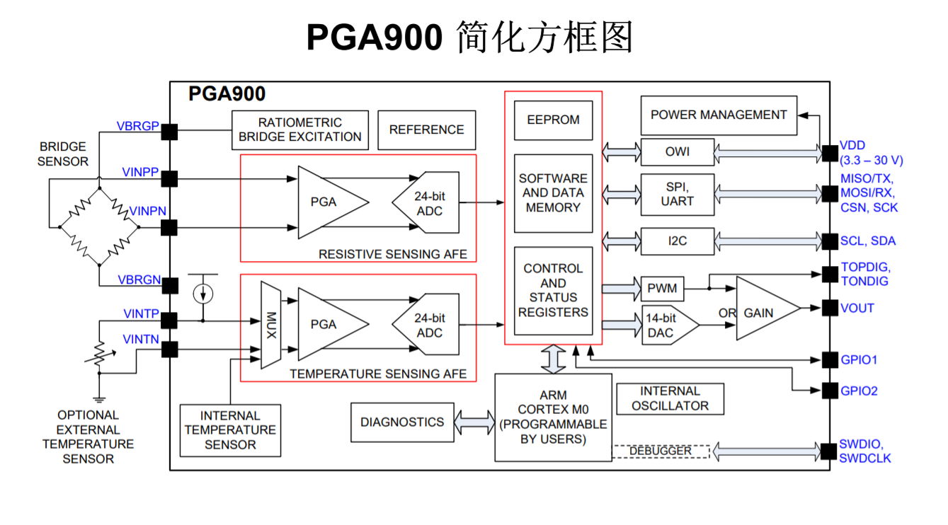

ID:155507 发表于 2019-9-14 08:25 | 只看该作者
PGA900 具有数字和模拟输出的可编程传感器信号调节器
pga900.pdf
1.11 MB, 下载次数: 6
