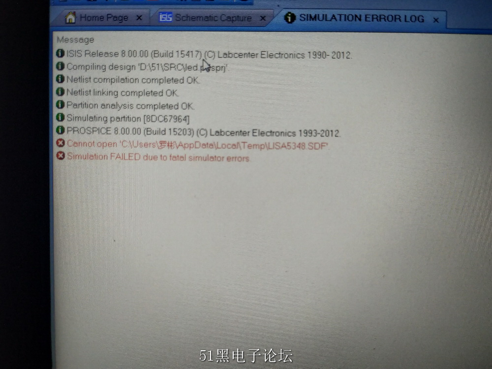

这是出了什么问题?cannot open lisa5348.sdf

重装Proteus仿真,主要不要使用中文的windows用户来登陆,要英文

换个文件名试试
