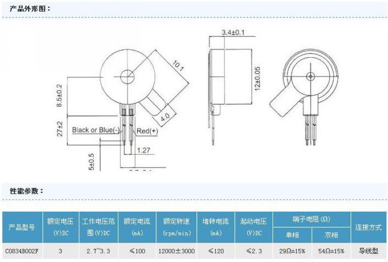

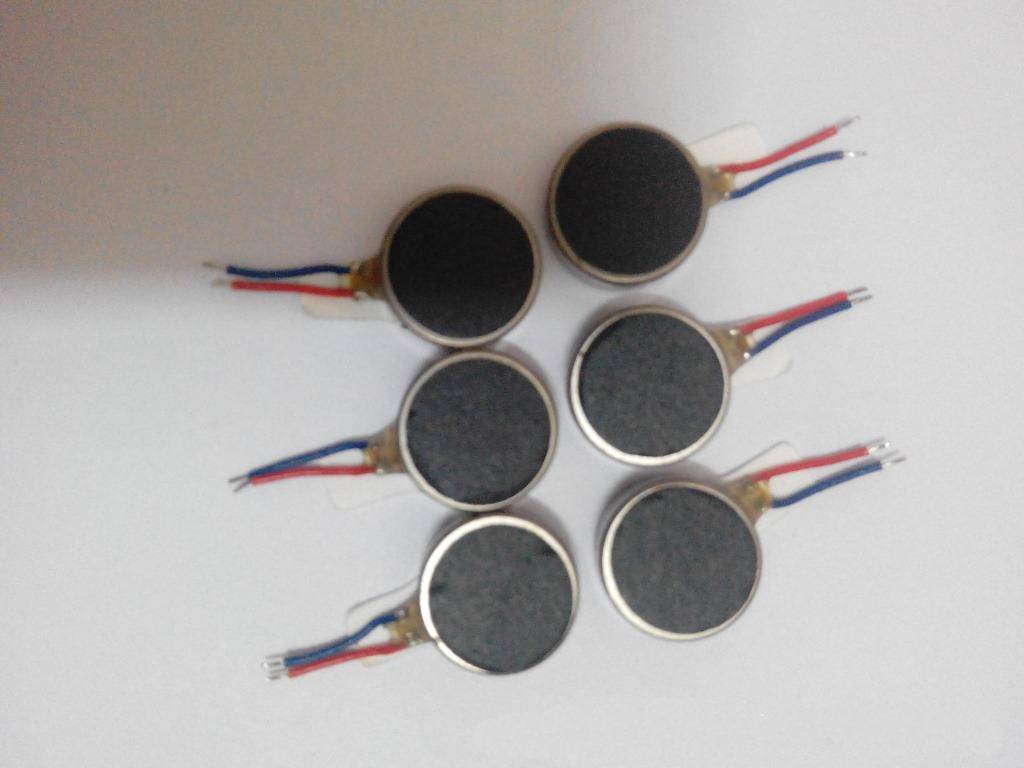

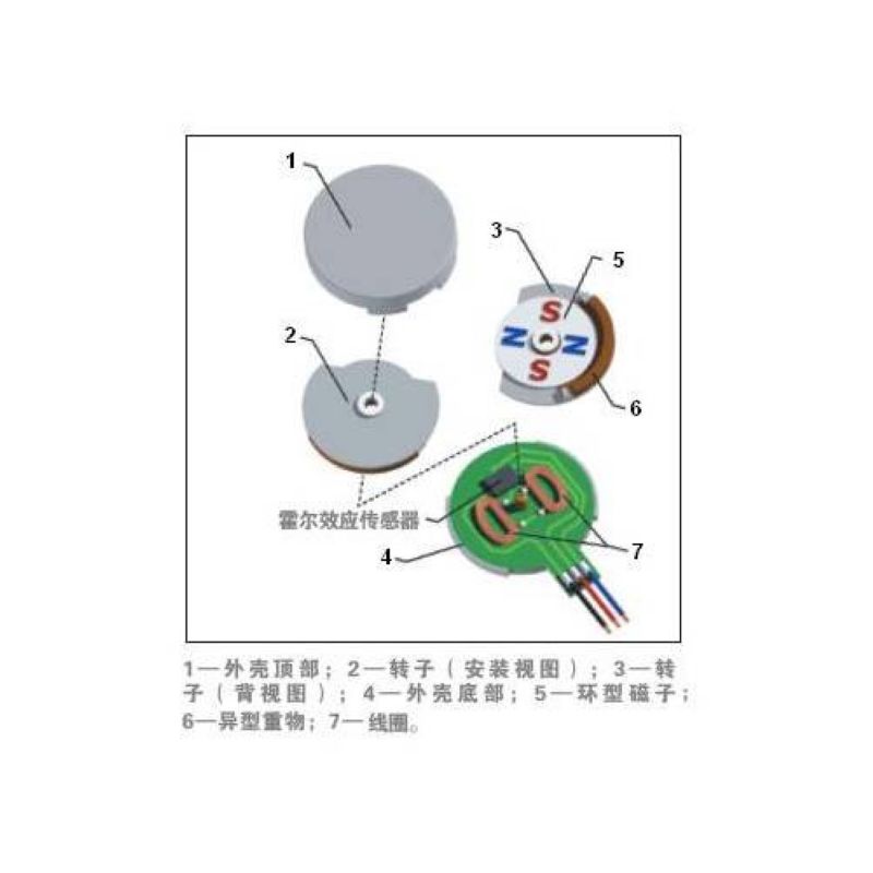

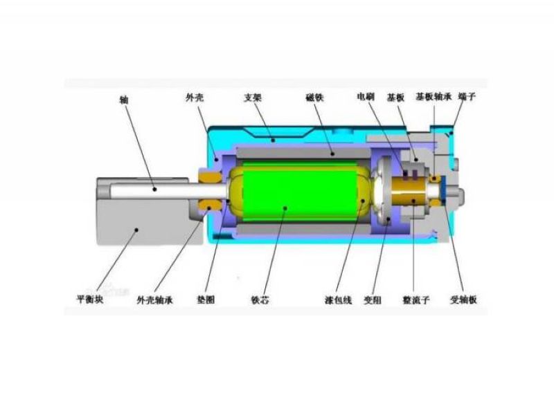

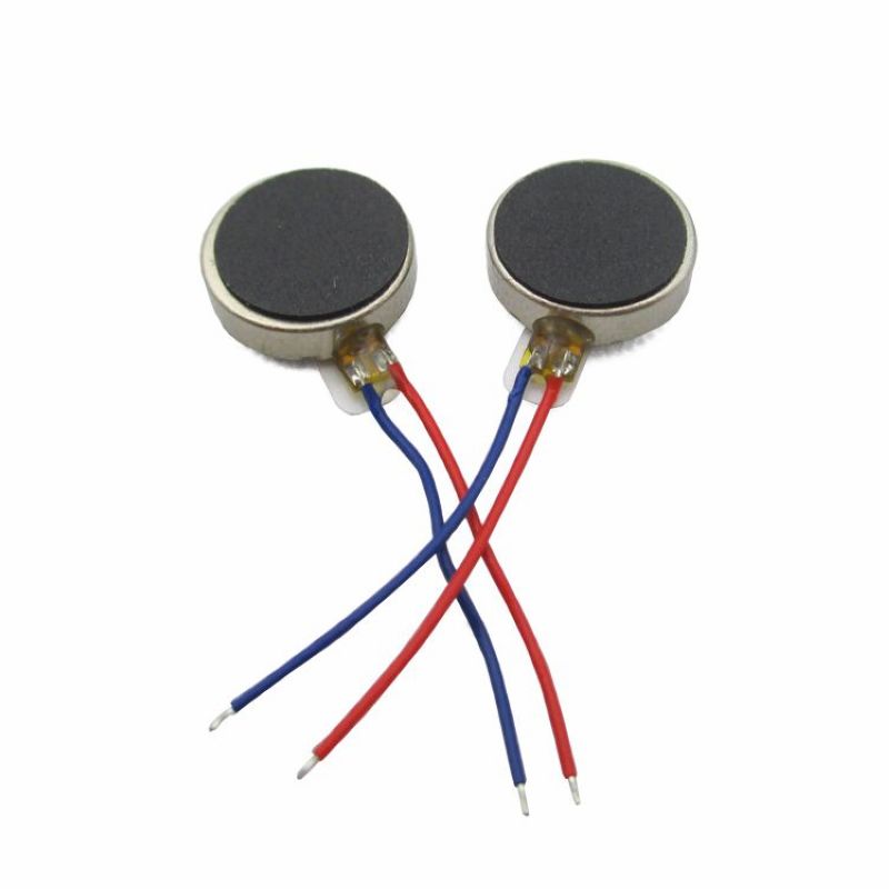

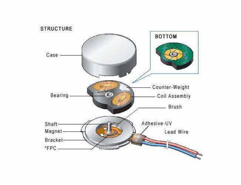

微型振动马达
主要用于手机的微型振动马达是属于直流有刷电机,马达轴上面有一个偏心轮,当马达转动的时候,偏心轮的圆心质点不在电机的转心上,使得马达处于不断的失去平衡状态,由于惯性作用引起震动。

主要特点及应用
- 永磁性空心直流马达
- 尺寸小,重量轻(圆筒)
- 径向旋转/周向旋转(扁平)
- 低噪音,低功耗
- 强振感
- 结构简单
- 可靠性强
- 响应时间短
微型振动马达主要应用于手机,玩具,保健按摩器。

1027扁平振动马达基本参数
额定转速:        12000(rpm)
额定转矩:        1(NM)
外形尺寸:        10*2.7(mm)
产品认证:        ROHS
适用范围:        保健产品
效率:                        99.9(%)
额定功率:        0.1-3.0(W)
产品类型:        有刷直流电动机
额定电压:        2.5(V)
额定电流:        80(mA)
型号:                        1027L
主要用途:  手机、平板电脑、仪器仪表、保健按摩用品等

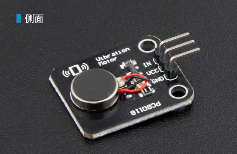

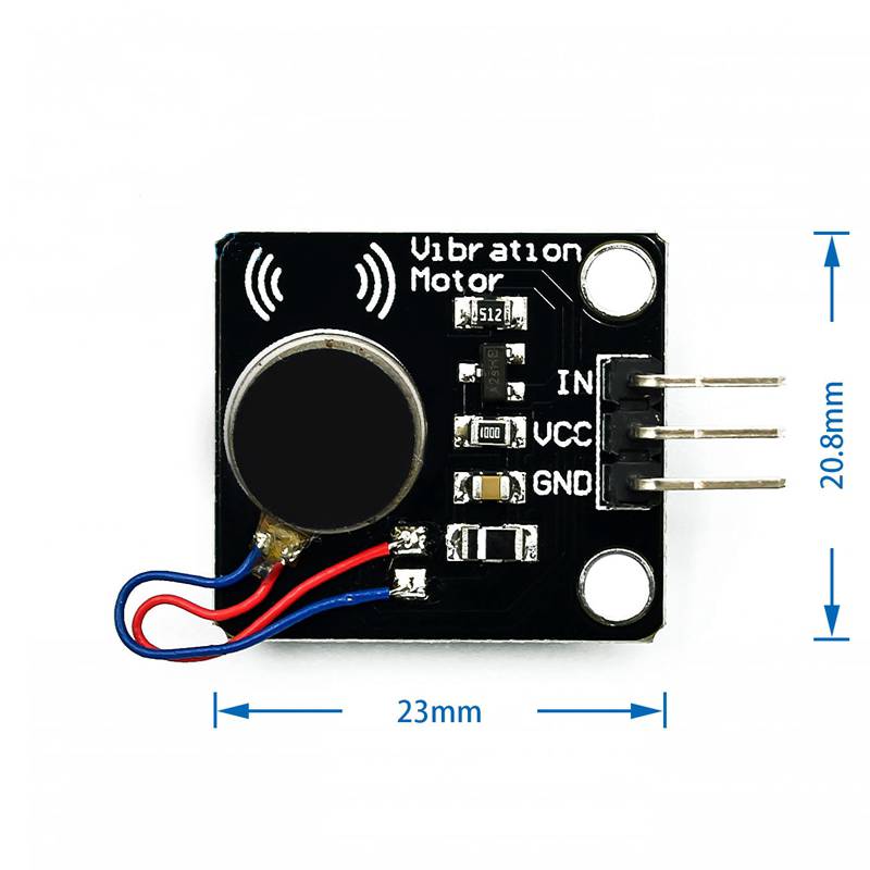

震动马达模块
这是适合作为非可听指示器的小型振动马达模块。当输入为高电平时,电动机会震动,就像你的静音模式的手机一样。
特征:
- 额定电压:5.0VDC
- 工作电压:3.0 - 5.3VDC
- 额定转速:最小9000转每分
- 额定电流:最大60毫安
- 起动电流:最大90毫安
- 启动电压:DC3.7V
- 绝缘电阻:10Mohm
- 兼容性:与UNO R3/ Mega2560 兼容
- 非常适用于DIY项目
ID:513258 发表于 2019-9-18 19:32 | 只看该作者
技术规格/specifications
尺寸        21*30mm
固定孔        3mm
孔距        15mm
电压        5V
端口        数字量
马达        直径10mm 厚度2.7mm 扁平马达
驱动        MOS管 高电平触发,低电平截止
平台        Arduino、单片机

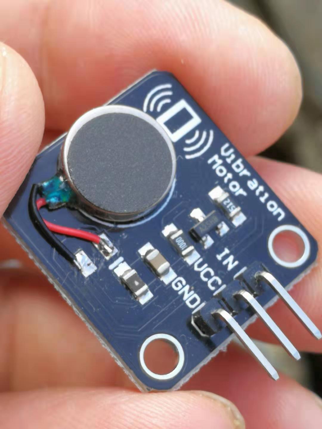

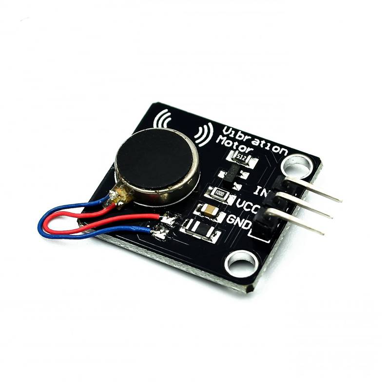

ID:513258 发表于 2019-9-18 19:35 | 只看该作者
模块特性
采用高品质手机震动马达,震动效果明显
mos放大驱动,可以直接通过啊rduino的数字口进行控制
可通过PWM控制马达的震动强度
通过此模块可以方便的完成电信号到机械震动感的转换
适用于震动感互动产品的制作,可穿戴智能设备震动提醒等

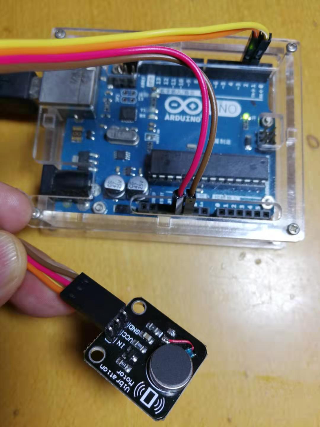

ID:513258 发表于 2019-9-18 19:52 | 只看该作者
  1. /*
  2. 【Arduino】108种传感器模块系列实验(资料+代码+图形+仿真)
  3. 实验一百一十五: 震动马达模块 高低电平振动小电机 智能可穿戴式产品震动提醒模块
  4. 项目:测试震动马达模块
  5. */
  6. void setup()
  7. {
  8. pinMode(3,OUTPUT);
  9. }
  10. void loop()
  11. {
  12. digitalWrite(3,LOW);
  13. delay(1000);
  14. digitalWrite(3,HIGH);
  15. delay(1000);
  16. digitalWrite(3,LOW);
  17. delay(1000);
  18. digitalWrite(3,HIGH);
  19. delay(1000);
  20. }

ID:628134 发表于 2019-10-22 11:34 | 只看该作者
老大,怎么用了2、3还个口,而程序中只对3口做了设计 。新手看不懂
14#
ID:513258 发表于 2019-10-24 18:28 | 只看该作者
2脚是随便插在那里的,是根空线不起作用

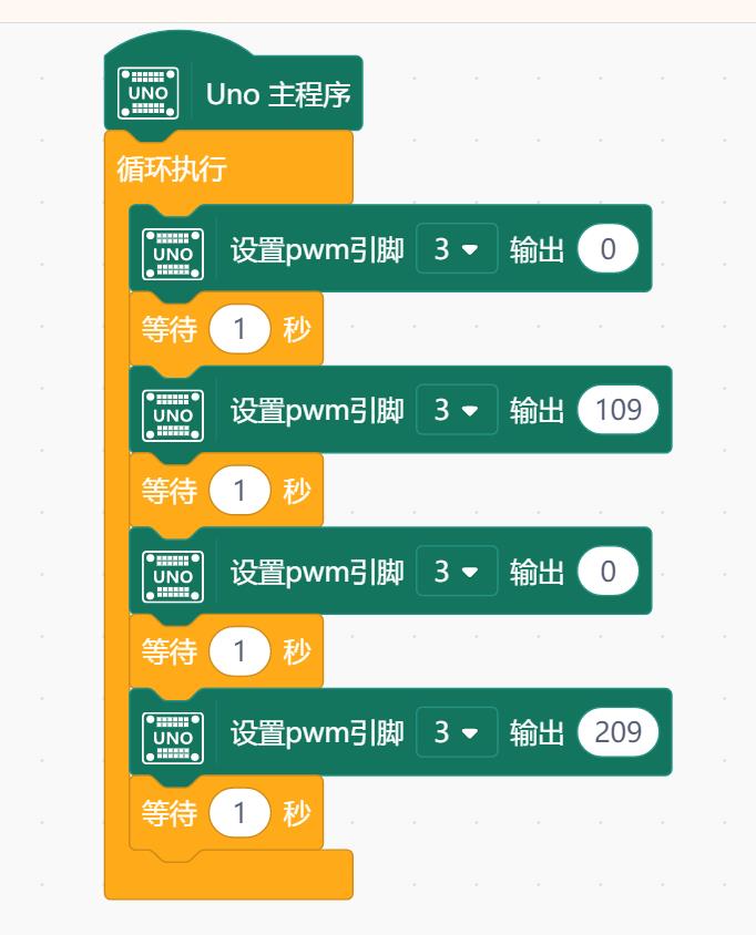

ID:958930 发表于 2021-8-5 01:58 | 只看该作者
你好,请问如何用pwm调节占空比来调节马达震动强度

ID:462476 发表于 2022-8-2 22:06 | 只看该作者
请问图中 电容旁边的是什么元器件?
