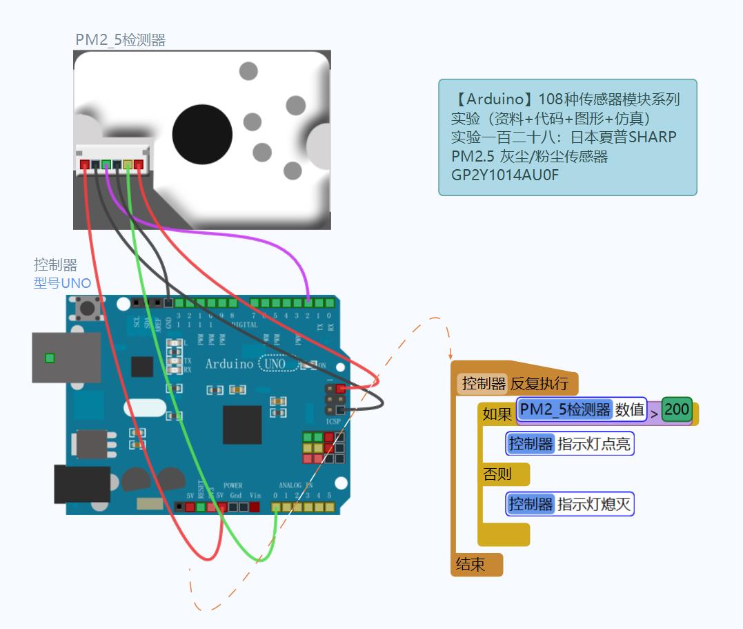

实验一百二十八:日本夏普SHARP PM2.5 灰尘/粉尘传感器 GP2Y1014AU0F 带线

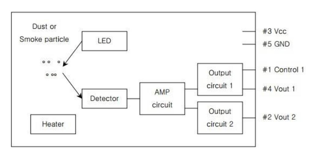

ID:513258 发表于 2019-9-27 08:56 | 只看该作者

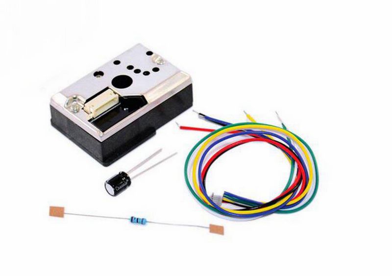

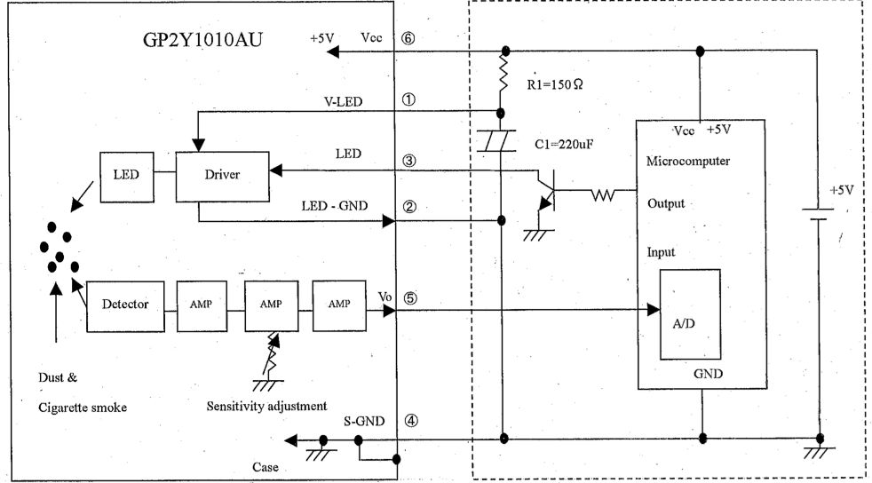

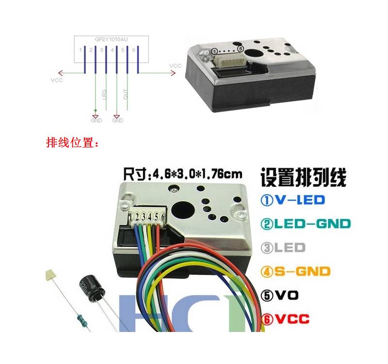

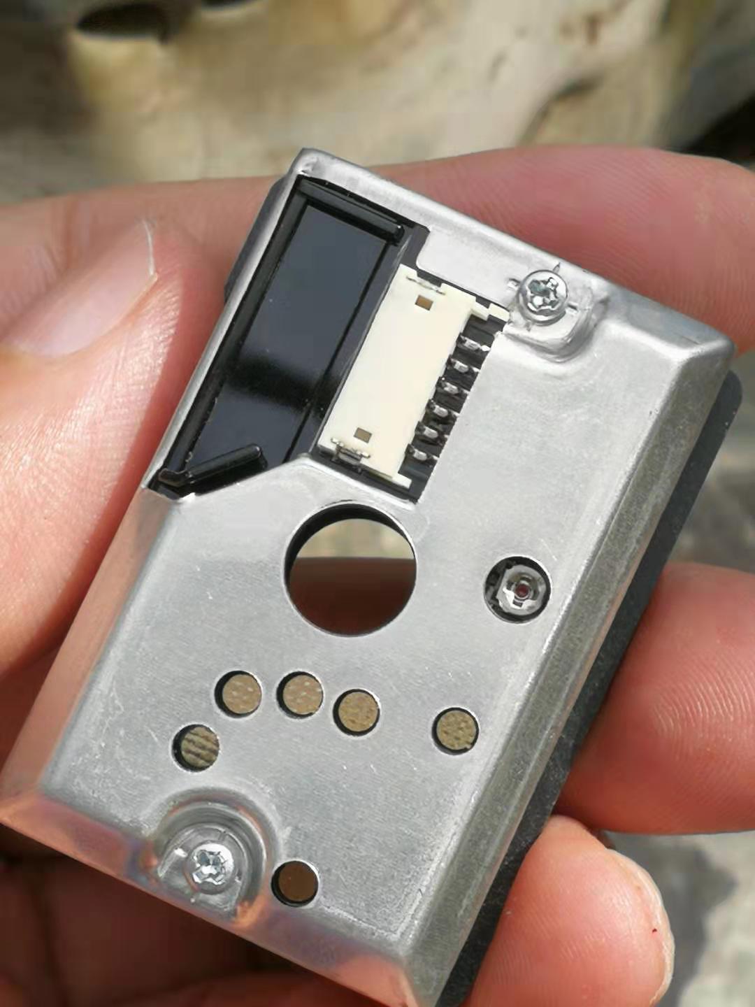

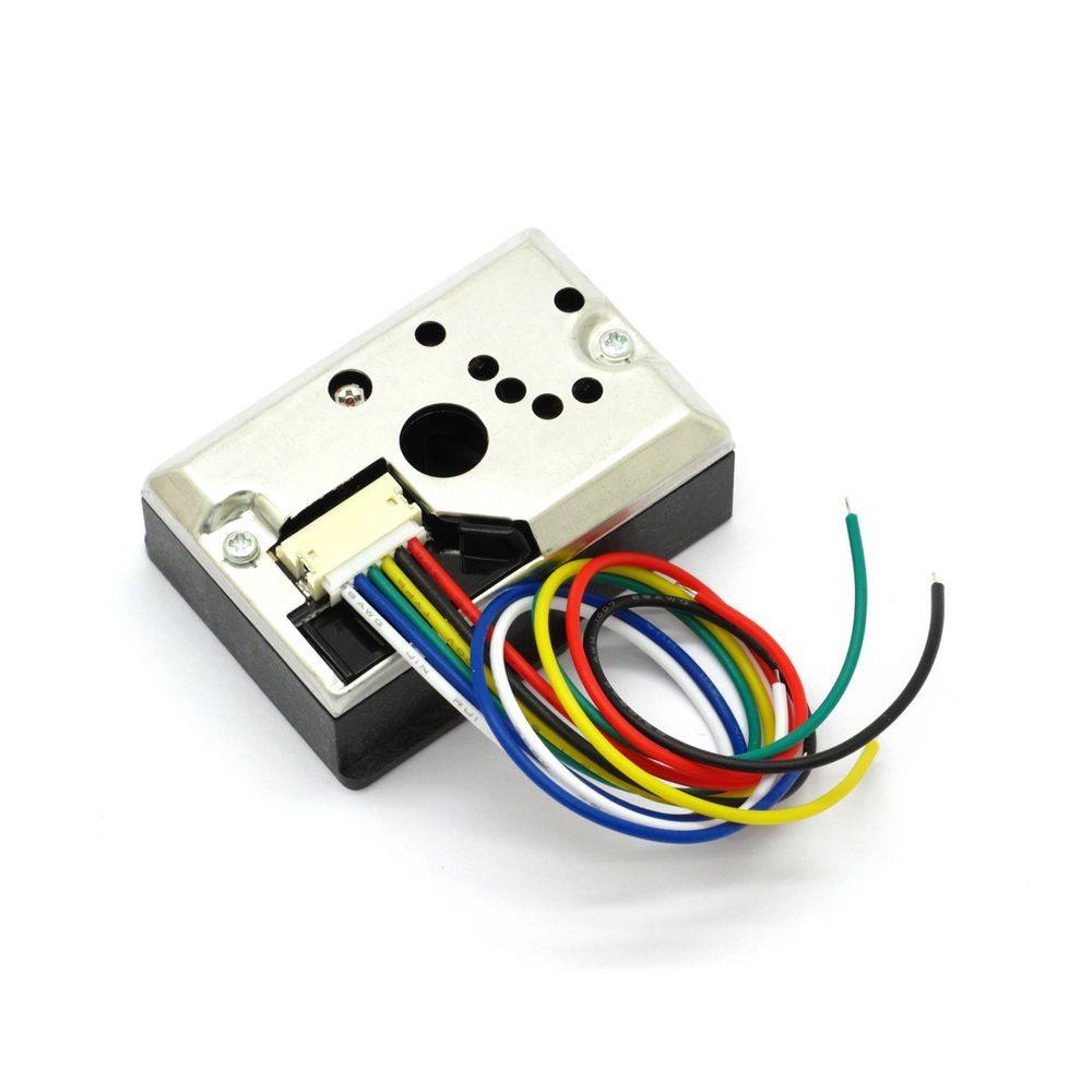

GP2Y1014AU0F
灰尘(粉尘)传感器,是一款升级版光学质量传感器,其内部对角安放着红外线发光二极管和光电晶体管,使得其能够探测到尘埃反射光,即使非常细小的如烟草烟雾粒也能够被检测到,通常在空气净化系统中应用,可测量0.8微米以上的微小粒子,感知烟草产生的烟气和花粉,房屋粉尘等。体积小、重量轻、便于安装,广泛应用于空气清新机、换气空调,换气扇等产品。
其在检测非常细的颗粒,如香烟烟雾,是特别有效的,并且是常用的空气净化器系统。该装置中,一个红外发光二极管和光电晶体管,对角布置成允许其检测到在空气中的灰尘反射光。该传感器具有极低的电流消耗(最大20mA,11毫安典型的),可以搭载高达7VDC的传感器。输出的是一个模拟电压正比于所测得的粉尘浓度,敏感性为0.5V/0.1mg/m3。
ID:513258 发表于 2019-9-27 09:35 | 只看该作者
模块参数
电源电压:5-7V
工作温度:-10-65摄氏度
消耗电流:20mA最大
最小粒子检出值:0.8微米
灵敏度:0.5V/(0.1mg/m3)
清洁空气中电压:0.9V  典型值
工作温度:-10~65℃
存储温度:-20~80℃
使用寿命:5年
尺寸大小:46mm×30mm×17.6mm
重量大小:15g

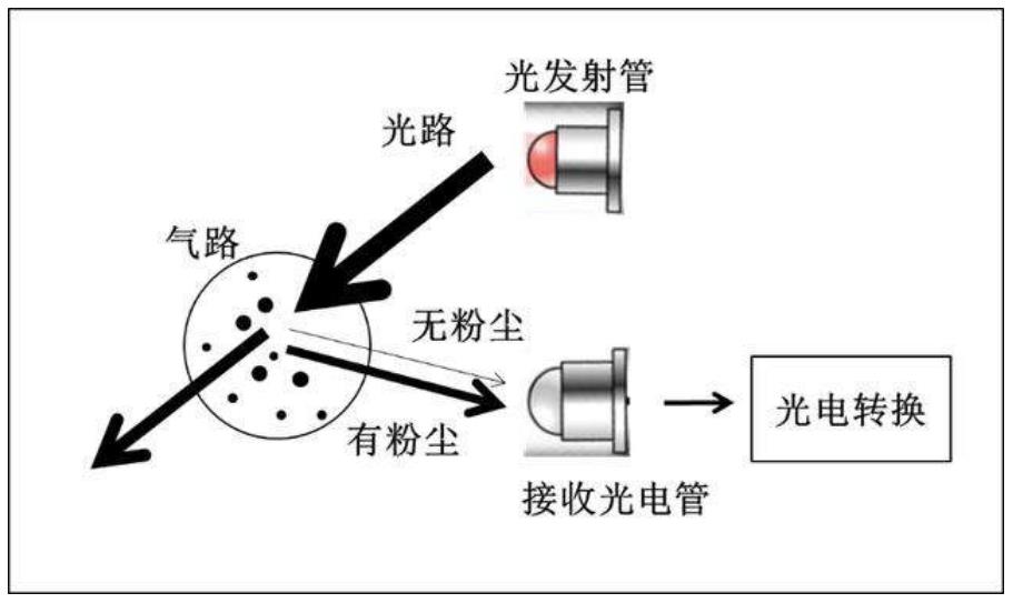

ID:513258 发表于 2019-9-27 09:54 | 只看该作者

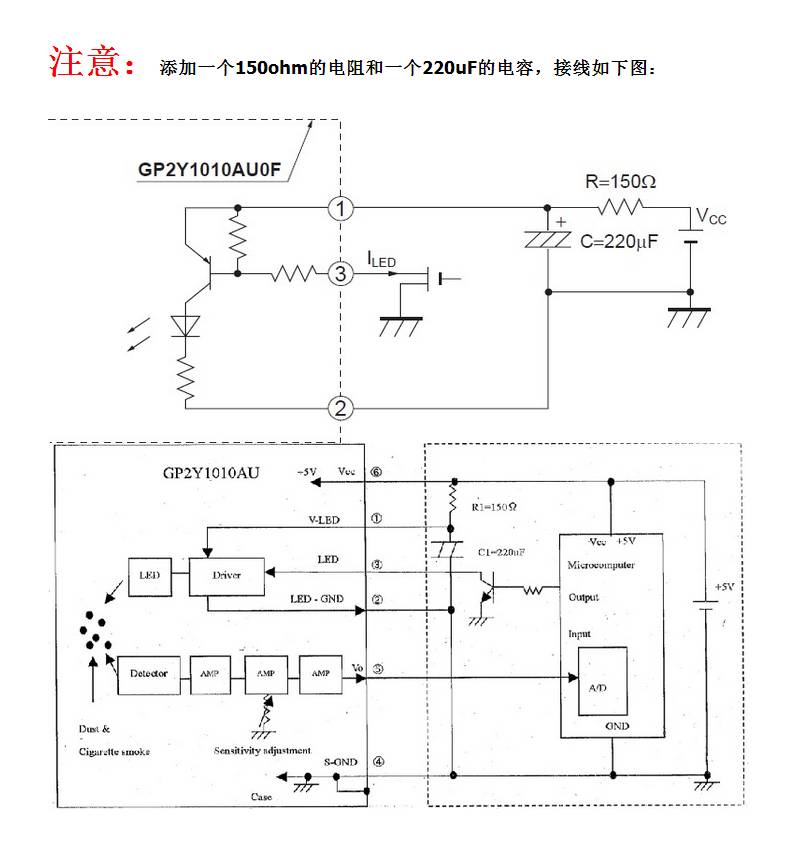

检测原理
其原理如下图,传感器中心有个洞可以让空气自由流过,定向发射LED光,通过检测经过空气中灰尘折射过后的光线来判断灰尘的含量。
ID:513258 发表于 2019-9-27 10:53 | 只看该作者

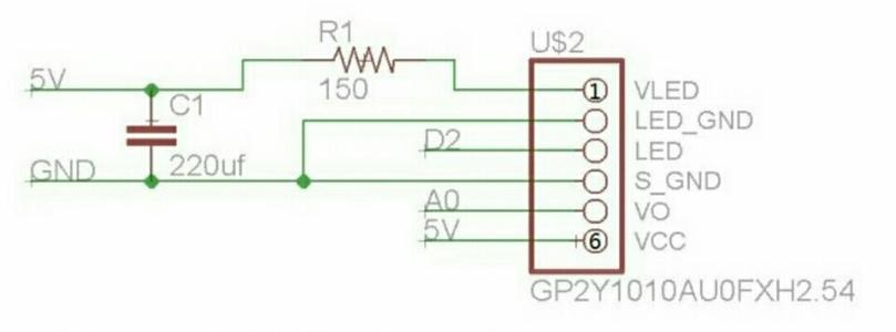

模块电原理图
ID:513258 发表于 2019-9-27 11:10 | 只看该作者
ID:513258 发表于 2019-9-27 11:24 | 只看该作者
ID:513258 发表于 2019-9-27 11:26 | 只看该作者

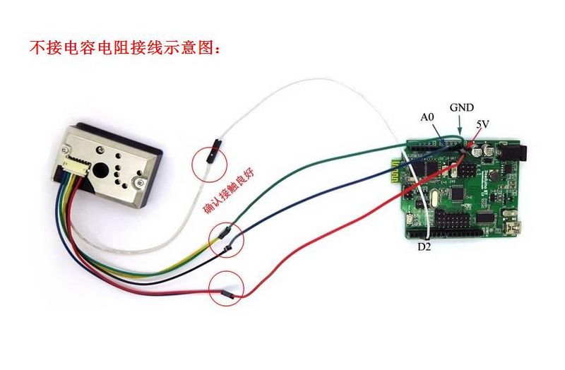

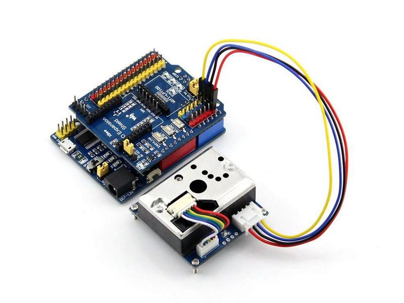

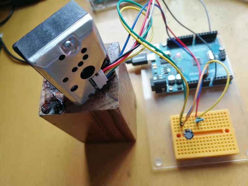

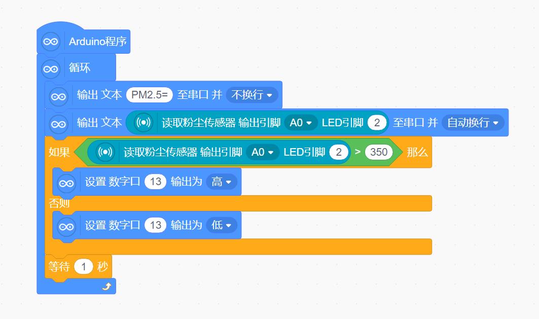

  1. /*
  2. 【Arduino】108种传感器模块系列实验(资料+代码+图形+仿真)
  3. 实验一百二十八:日本夏普SHARP PM2.5 灰尘/粉尘传感器 GP2Y1014AU0F
  4. 项目:模块测试

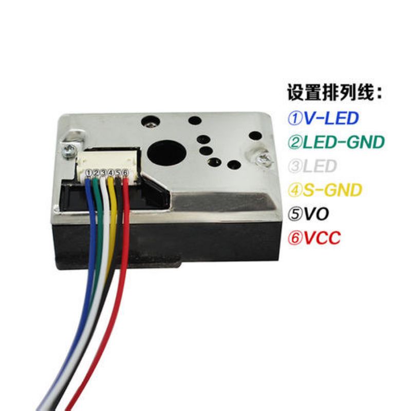

  5. GP2Y1014AU0F      Arduino Pin
  6. 1         Vled          –>    5V (150ohm resistor)
  7. 2         LED-GND  –>    GND
  8. 3         LED           –>    Digital pin 2
  9. 4         S-GND       –>    GND
  10. 5         Vo             –>    Analog pin 0
  11. 6         Vcc            –>    5V
  12. LED引脚必须调节成1ms的周期。
  13. */
  14. int dustPin=0;
  15. float dustVal=0;
  16. int ledPower=2;
  17. int delayTime=280;
  18. int delayTime2=40;
  19. float offTime=9680;
  20. void setup(){
  21. Serial.begin(9600);
  22. pinMode(ledPower,OUTPUT);
  23. pinMode(dustPin, INPUT);
  24. }
  25. void loop(){
  26. // ledPower is any digital pin on the arduino connected to Pin 3 on the sensor
  27. digitalWrite(ledPower,LOW);
  28. delayMicroseconds(delayTime);
  29. dustVal=analogRead(dustPin);
  30. delayMicroseconds(delayTime2);
  31. digitalWrite(ledPower,HIGH);
  32. delayMicroseconds(offTime);
  33. delay(1000);
  34. if (dustVal>36.455)
  35. Serial.println((float(dustVal/1024)-0.0356)*120000*0.035);
  36. }

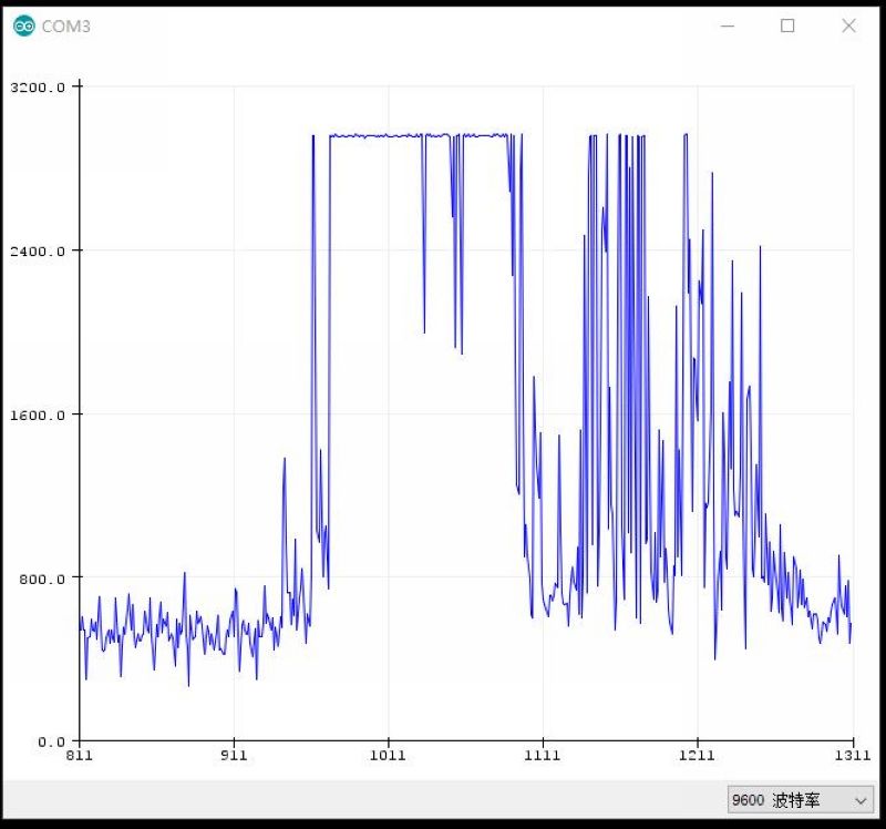

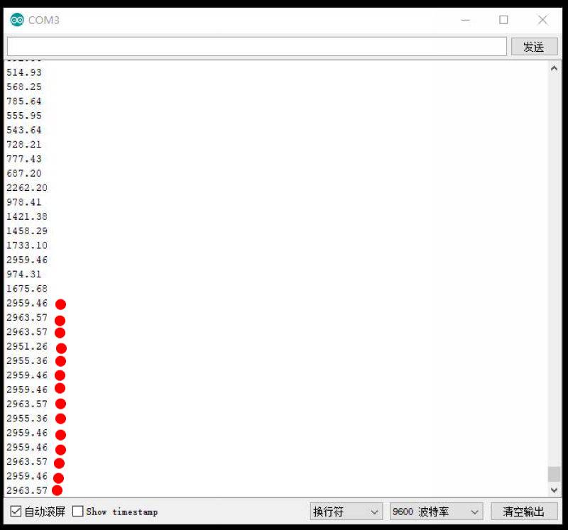

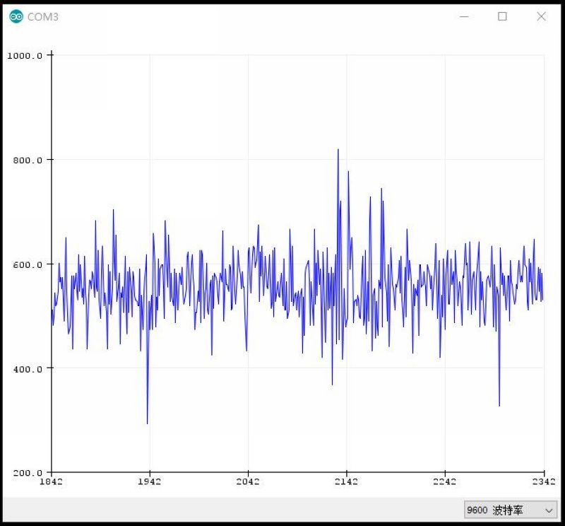

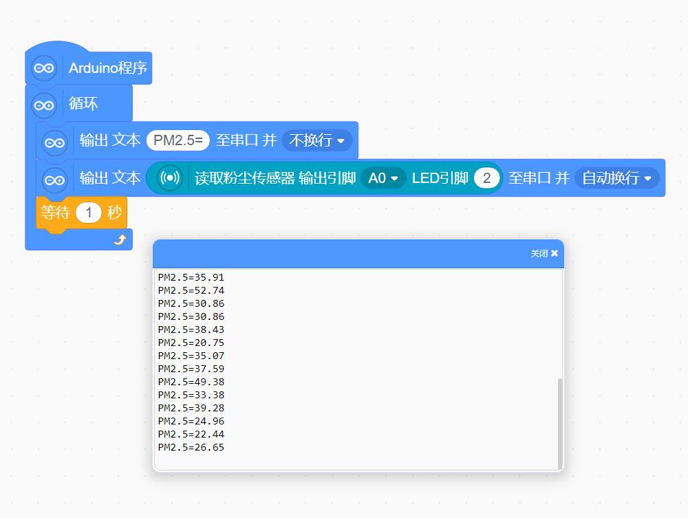

16#

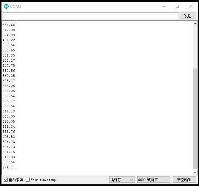

ID:513258 发表于 2019-9-27 12:11 | 只看该作者
测试得到的数据和空气质量对照:
3000 + = 很差
1050-3000 = 差
300-1050 = 一般
150-300 = 好
75-150 = 很好
0-75 = 非常好
呵呵,实验场所的空气质量一般般.......
