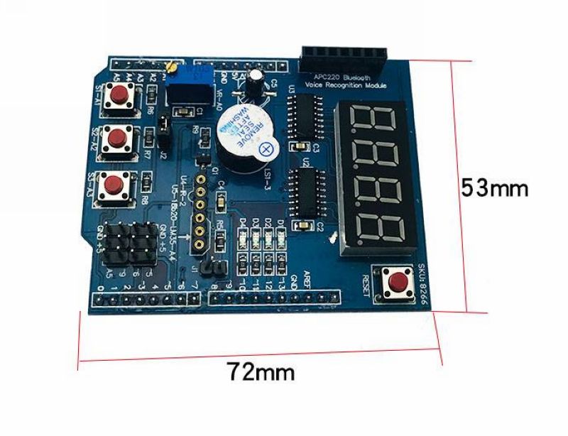

模块特点
1、能与市面上,2009 UNO LENARDO 2560等主流控制器无缝对接
2、4路LED指示灯(要知道LED指示灯的重要性,在实际做工程时,有了这个指示灯可以直接用指示灯指示程序的工作状态,方便程序调试。
3、DS18B20温度传感器接口,可以做温度测量实验,这个价格是不包括DS18B20的哦,需要的话另拍。
4、LM35温度传感器接口,可以做温度测量实验,这个价格是不包括LM35的哦,需要的话另拍。
5、3296精密可调电位器,提供模拟口输入(可作控制LED亮度,转动舵机角度,数字电压等等)
6、红外一体化接收头,可以适合任何红外遥控器的实验,这个价格也是不包括一体化接收头的,需要的话另拍。
7、四位数码管(采用74HC595驱动省IO 学习SPI),可以做数码管显示实验(可以显示温度,电压,计数值等等)。
8、三个独立按键,一个复位按键,可以做按键实验(人机界面)。
9、蜂鸣器可以作发声实验。(可以报警,发音等等)
10、蓝牙,无线接口,语音模块,语音识别模块,可以作无线通信实验
11、舵机接口,方便驱动舵机
12、红外探测接口,方便和红外对接,实现人流量统计等
ID:513258 发表于 2019-9-28 10:00 | 显示全部楼层
名称:Arduino 多功能扩展板
尺寸:长69mm;宽54mm;高11mm
净重:27g

ID:1162851 发表于 2026-1-10 13:46 | 显示全部楼层
18b20是如何接线的?U5-18b20-LM35-A4是什么意思?那一排6个孔比较小,18b20也插不进呀!
