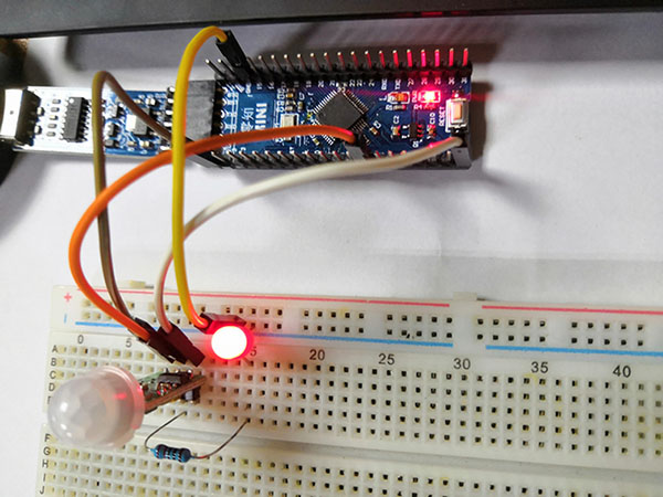

本文讲解如何使用人体感应模块HC SR505模块,我们使用一个LED来指示是否感应到人走进传感器,人走进时候LED指示灯亮,人离开范围内时候,LED熄灭。根据文档,该模块感应范围为3米,延迟时间是8s。
1、硬件
(1)模块:
零知迷你板
红外感应模块HC SR505
(2)连线
2、软件

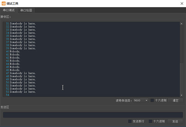

3、测试验证
将零知迷你板与红外感应模块以及LED连接好后,上传代码,就可以看到效果了,可以看到当人靠近时候,串口输出信息如下,同时LED灯开启了:
