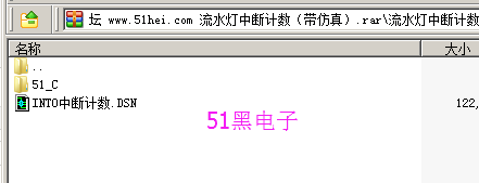

这是我做的流水灯+中断计数,流水灯每亮一下,数码管自动加1,有仿真图

全部资料51hei下载地址:
流水灯中断计数(带仿真).rar (46.1 KB, 下载次数: 70)
