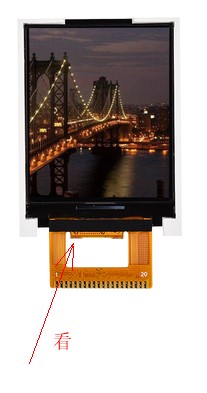

下面这个TFT液晶屏是12点视角的,到底是从哪个方向看比较清楚?
如图看清楚还是反过来看清楚?

还有到底那一边是上面,有引脚的是下面还是上面?
ID:524818 发表于 2019-10-6 08:32 | 只看该作者
从有引脚的方向斜着往上看最清楚

谢谢你的回答,我在淘宝上咨询了两个商家他们的回答一个说从上往下看清楚,有一个说反过来清楚,不知道听谁的。

TFT显示屏有TN和IPS类型的.
TN类型的TFT主要有6点,12点方向. 视角方向指的是垂直显示屏到6点or12点那个可视角度最大, 最大的角度方向即为几点.
IPS类型的TFT就是360°全视角, 哪个方向看显示效果都一样. 通常同尺寸TN与IPS显示屏,IPS价格稍贵一点.
