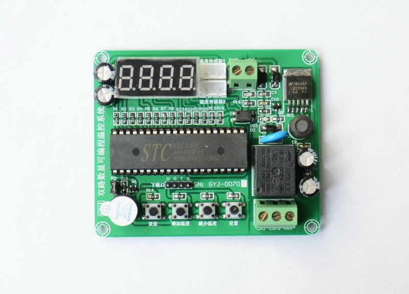

小型家用暖气自动温度控制水循环系统的单片机程序

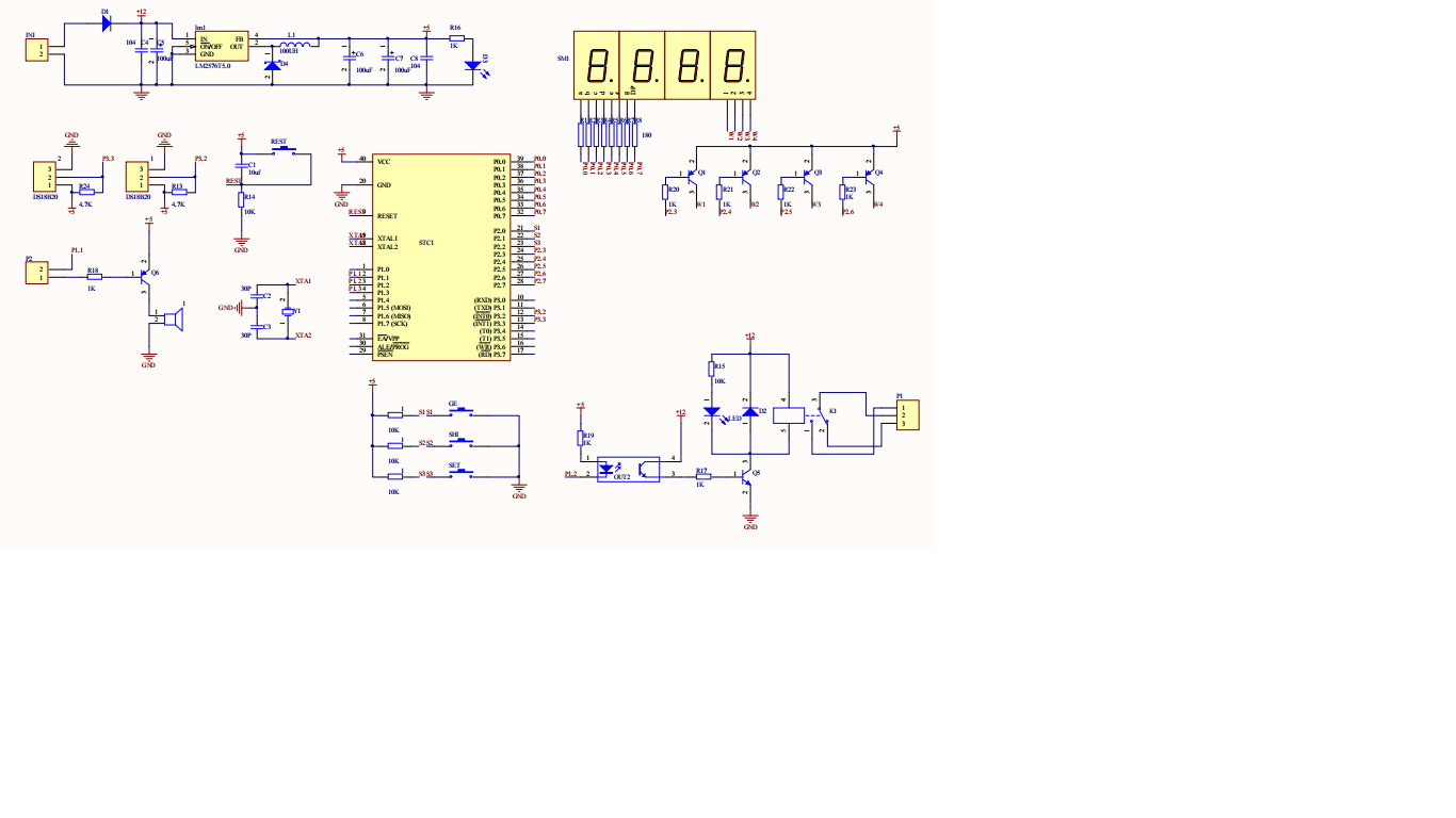

电路原理图如下:
