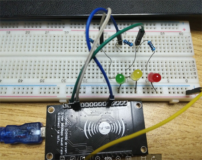

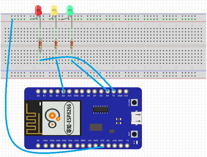

上次的分享文章中,我们已经学会了如何制作一个流水灯,这次我们运用到生活实践中,制作一个交通灯,当然,不止这一个用途,比如:状态指示灯,环花彩灯等等。
一、工具原料
电脑,windows系统
ESP8266开发板
micro-usb线
LED灯红色、绿色、黄色各一个
220Ω 电阻3个
面包板一个+若干跳线
二、连线
三、代码如下:

四、结果如下
