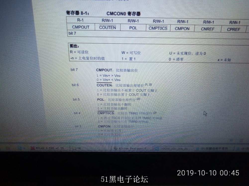

写规格书里面的 CMCON0或CMPON都下划红线 编译失败 写CMCON没有红线编译也失败
现在是想用GP1做输入 发现不行 GP3可以

PIC10F202 SOT23-6  我是想用GP1做输入 发现内部上拉不起作用 用外部上拉程序可以正常工作 GP3的内部上拉就正常 觉得是比较器没关闭 就发现写CMCON0 会下划红线 用的X IDE 好像是V2.35吧

头文件没有发现比较器 后面不用烧录器供电GP1 就有上拉了 GP0还是没有
#include<pic.h>
#include <xc.h>
#pragma config WDTE = OFF       // Watchdog Timer (WDT disabled)
#pragma config CP = OFF         // Code Protect (Code protection off)
#pragma config MCLRE = OFF      // Master Clear Enable (GP3/MCLR pin fuction is digital I/O, MCLR
internally tied to VDD)
#define KEY GP1 //换成GP0没上拉 要外接
#define LED GP2
void main()
    TRISGPIO=0b00001011;
    OSCCAL=0b11111110;
    OPTION=0b00000111;
   // CMCON = 0;  //CMCON0写出来就下划红线 CMCON不红线 编译会出错
    GP0=GP1=GP2=0;
        if(KEY==0)
        LED=1;
        else
            LED=0;
下面是头文件

参与人数 1黑币 +70 收起 理由
admin + 70 回帖助人的奖励!
ID:206067 发表于 2019-10-12 14:16 来自触屏版 | 只看该作者
有没有朋友能试下这个程序你们有没有GP0无上拉和CMCON0报错的问题    或者有没有用GP0做上拉输入的程序我来试一下
ID:206067 发表于 2019-10-15 17:04 | 只看该作者
1302798532 发表于 2019-10-11 10:15
你是不是寄存器名称没写对,去编译器的.H文件里面看看寄存器名称怎么定义的
已经知道为什么划红线了
