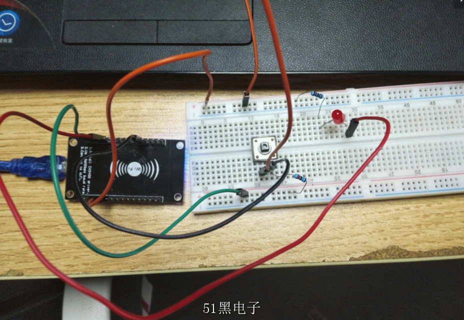

上节课,我们已经学习了如何制作一个简易交通灯,那么如何去控制一个LED的亮或者暗呢?此次试验采用按键来控制我们的LED,实现LED的简单控制。
一、工具原料
电脑,windows系统
ESP8266开发板
micro-usb线
LED灯一个
按键开关1个
220Ω 电阻1个
10kΩ 电阻1个
面包板一个+若干跳线

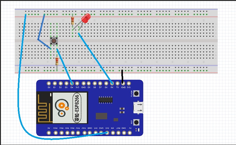

二、硬件连接
三、方法步骤

四、成果展示
上面步骤成功完成后,我们就可以看到预期的结果了,如下:
