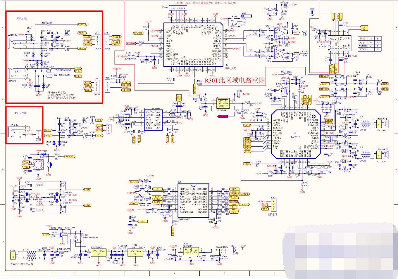

分享一款由TI的TAS5717数字功放芯片做的双声道蓝牙音箱程序,程序完整直接可用,希望能够帮助到初涉数字功放领域的朋友们快速入门。TAS5717数字功放芯片是一款2X10W的高保真度D类功率放大器。
电路原理图如下:

ID:245018 发表于 2020-5-8 16:46 | 只看该作者
感谢,正在调试5717不出声音。可以参考您的代码
ID:721360 发表于 2020-9-1 00:00 | 只看该作者
楼主是否有这个数字功放的中文详细资料,修到一台机器用到,感谢。
ID:687153 发表于 2022-6-9 08:37 | 只看该作者
楼主你好,可否指点下初始化TAS5717需要发哪些I2C数据呀
ID:687153 发表于 2022-6-9 08:42 | 只看该作者
初始化配置的I2C数据可以发给咱嘛?感谢!
