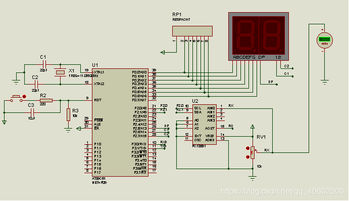

C51单片机数字电压表设计

  6. bit ack;             //应答标志位
  7. unsigned char date;
  8. sbit C1=P2^6;//数码管1
  9. sbit C2=P2^7;//数码管2
  10. sbit Dp=P2^5;//小数点

  243.                     主函数
  244. ------------------------------------------------*/
  245. int main()
  246. {
  247.         while(1)
  248.         {
  249.                  PCF8591_SendByte(AddWr,0);         //启动转换
  250.                  getData=PCF8591_RcvByte(AddWr);  //读转换完的数字信号
  251.                  dis[1]=getData/51;   //整数位
  252.                 dis[2]=getData%51;   //dis[2]位中间暂存数据位
  253.                 dis[2]=dis[2]*10;
  254.                 dis[0]=dis[2]/51;    //计算输出电压的小数值
  255.         C1=1;
  256.         Dp=0;                //打开小数点
  257.         P0=table[dis[0]];    //显示整数部分及小数点
  258.
  259.         C1=0;
  260.         delay(10);
  261.
  262.         C2=1;                //打开第二位数码管
  263.         Dp=1;                //关闭小数点
  264.         P0=table[dis[1]];     //显示小数部分
  265.         C2=0;

ID:522731 发表于 2019-10-16 17:12 | 只看该作者
量程为多少
