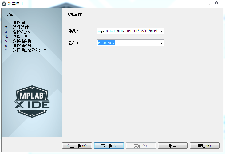

  2、点击下一步后弹出如下界面:选择你使用的单片机型号,这里我使用的是PIC16F887单片机。
  步骤二

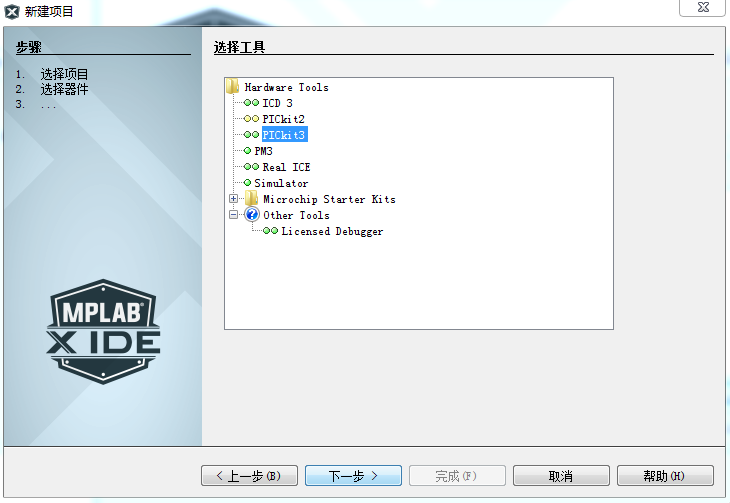

  3、继续点下一步,这里选择调试/下载工具,我使用的是PICkit3。
  步骤三

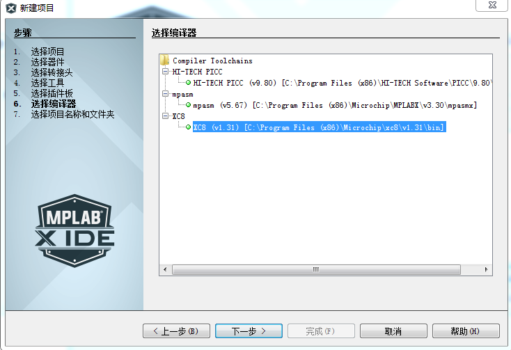

  4、下一步,这一步选择的是编译器,选择XC8编译器。
  步骤四

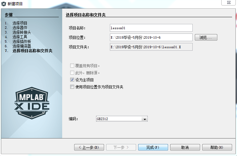

  5、最后一步,选择项目的保存目录,编码这里选择的是GB2312,这样做的目的是使项目中的中文字符能够被识别,否则,添加中文注释时会出现乱码。
  步骤五

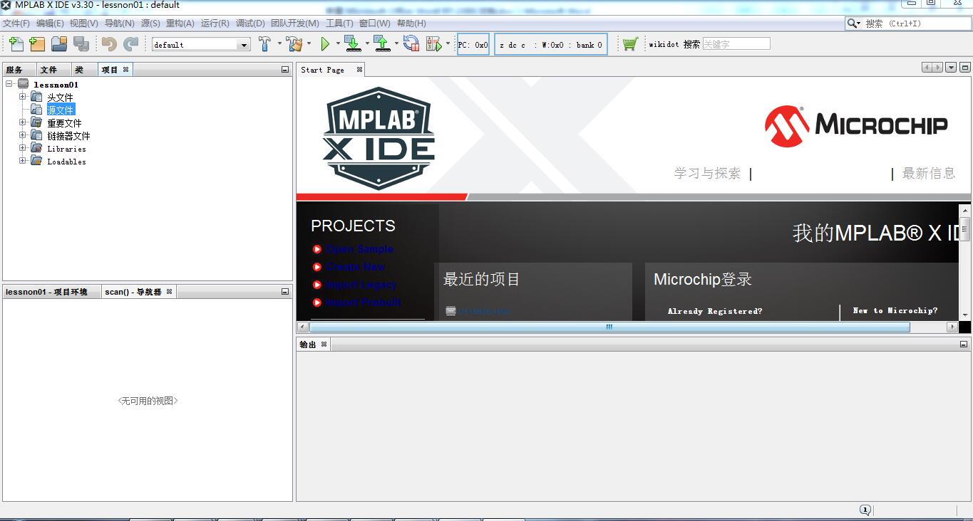

  6、至此,项目新建完毕,界面如下,项目目录里面,我们目前只需要关注头文件和源文件即可,在头文件上右键可以选择添加现有的头文件,源文件同理。

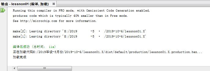

  7、文件添加完成后,点击编译按钮 进行编译,编译通过后会在环境下方提示编译信息,
 8、 编译成功后,可以进行下载和在线调试,下载按钮 用于将程序下载到单片机内部,调试按钮  用于在线调试程序,注意,点击调试按钮程序不会下载到单片机内。

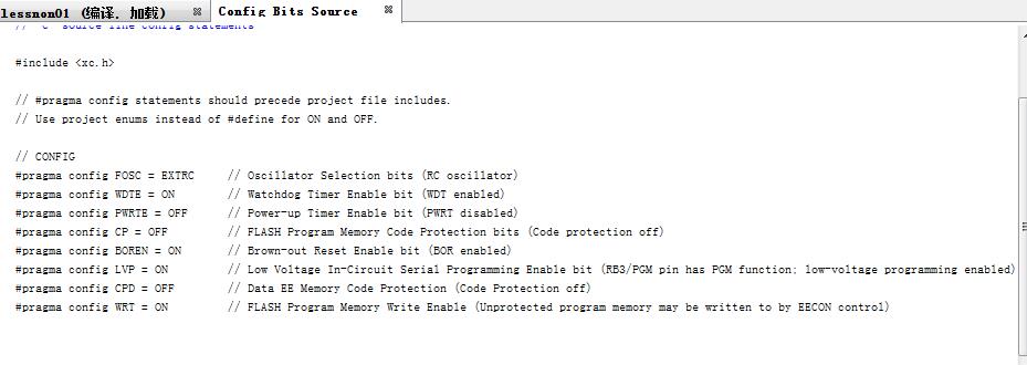

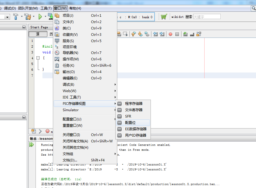

  注意接下来以测试程序来讲解这款单片机的使用,在此之前先来了解一下《配置位》,在开发环境中,点击运行窗口->PIC存取器视图->配置位,即可在环境下方调出配置窗口,Option下面的定义可以修改,
这里说一下时钟配置和看门狗配置,FOSC用于配置系统时钟,WDTE用于看门狗的配置,如果你想使用外部晶振就选择XT即可,同理,看门狗的开启和关闭,以及开启后的设置也可以通过WDTE来配置,这里我们选择关闭看门狗,只需将WDT选项选择为OFF即可,注意,这里选择好之后,必须点击输出生成源代码,会自动生成源码,生成的源码拷贝到你的项目文件中才有效。
  至于一些详细的配置请自行参见手册。
  生成代码

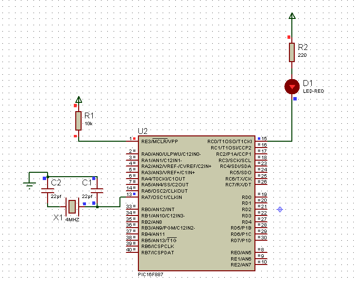

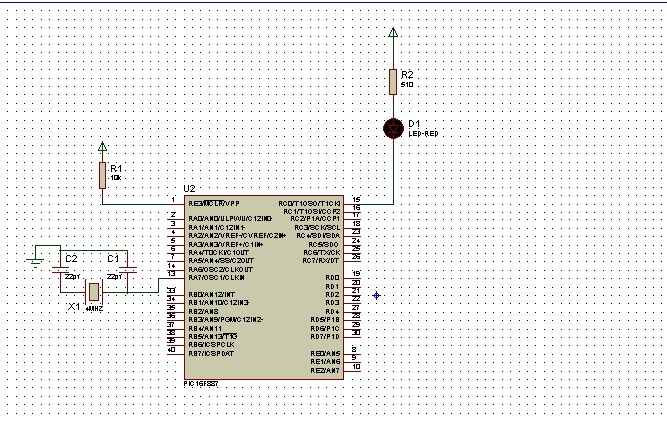

第二天开始第一个程序
今天的任务,点亮一个LED,和编写一个流水灯程序。我们直接进入主题,先介绍下PIC单片机I/O口,I/O端口的寄存器复位后,默认为输入(输出高阻态),每一路I/O有方向控制寄存器TRISA~E和数据寄存器PORTA~E,为了实现I/O端口的功能必需先对端口进行初始化设置。方向控制寄存器与数据寄存器都是8位的,方向控制寄存器中的每一位与数据寄存器中的每一位相对应;方向控制寄存器的相应位设置为1表示输入;设置为0表示输出;端口控制寄存器的相应位设置为1表示输出高电平,设置为0表示输出低电平。 这个需要我们记住。通用I/O接口的输出设计要点:1、输出电平的转换和匹配,我们PIC系统一般工作电源是5V,当连接的外围是9V、12V等于5V不同的电源时,需要考虑输出电平的转换。2、输出电流的驱动能力,每个I/O口允许最大25mA的灌电流和20mA的拉电流,可以直接驱动LED和继电器。因各端口结构不同,RB口提供的总灌电流和总拉电流可达150mA和100mA;其他端口为80mA和50mA;五个端口驱动电流之和不大于200mA。3、输出电平转换的延时,PIC单片机是一款高速单片机,当系统晶振为4MHZ时,执行一个指令的时间为0.25us,也就是说讲一个I/O置1,在置0,只需要0.25us。
(1)LED发光二级管电流硬件设计:二极管电流大于5MA,人眼睛就可以明显的观察到二极管的发光,导通电流越大,亮度越高。但最好不要超过10ma,否则可能会将二级管烧坏或IO口烧坏。我们在设计电路时,需要在电路中串接一个限流电阻,这个电流一般在330-1K之间。
(2)软件设计,代码如下:
#include<pic.h>//头文件包含
//芯片配置字定义
#pragmaconfig FOSC = XT        // OscillatorSelection bits (XT oscillator: Crystal/resonator on RA6/OSC2/CLKOUT andRA7/OSC1/CLKIN)
#pragmaconfig WDTE = OFF       // Watchdog TimerEnable bit (WDT disabled and can be enabled by SWDTEN bit of the WDTCONregister)
#pragmaconfig PWRTE = OFF      // Power-up TimerEnable bit (PWRT disabled)
#pragmaconfig MCLRE = ON       // RE3/MCLR pinfunction select bit (RE3/MCLR pin function is MCLR)
#pragmaconfig CP = OFF         // CodeProtection bit (Program memory code protection is disabled)
#pragmaconfig CPD = OFF        // Data CodeProtection bit (Data memory code protection is disabled)
#pragmaconfig BOREN = ON       // Brown OutReset Selection bits (BOR enabled)
#pragmaconfig IESO = ON        // InternalExternal Switchover bit (Internal/External Switchover mode is enabled)
#pragmaconfig FCMEN = ON       // Fail-SafeClock Monitor Enabled bit (Fail-Safe Clock Monitor is enabled)
#pragmaconfig LVP = ON         // Low VoltageProgramming Enable bit (RB3/PGM pin has PGM function, low voltage programmingenabled)
#pragmaconfig BOR4V = BOR40V   // Brown-outReset Selection bit (Brown-out Reset set to 4.0V)
#pragmaconfig WRT = OFF        // Flash ProgramMemory Self Write Enable bits (Write protection off)
voidmain()
//   TRISC=0xfe;//11111110,端口操作
//   PORTC=0xfe;//00000001
   TRISC0=0;//位操作,类似51单片机sbit
   RC0=0;
   while(1);
实验效果如下:

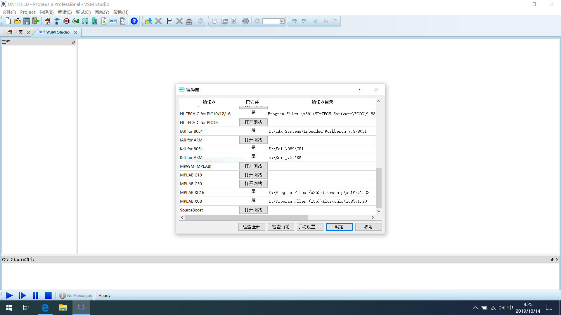

ID:342822 发表于 2019-10-14 09:34 | 显示全部楼层
bbxyliyang 发表于 2019-10-13 10:42
您好,这方面的资料吗,给我们分享下!
在这个页面添加编译器路径就可以了~~

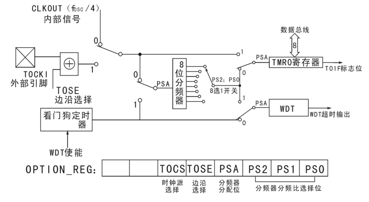

我们今天的目的就是学习PIC单片机定时器0,实现让LED灯每隔1S亮一次。
接下来我们分析一下,指令周期就是单片机执行一个指令所花费的时间。这也是定时器定时的最小时间单位。时钟频率/4=指令频率。1/指令频率=指令周期。假设现在的时钟是4MHZ  ,4MHz的时钟经过4分频后变成了 1MHz 其周期为0.0000001s也就是1us,这个1us就是指令周期,这1us也就是定时器定时的最小单位。

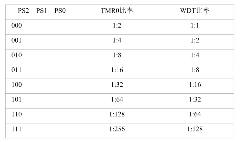

1、定时器与预分频器
假设在没有预分频器情况下。开启定时器每隔一个指令周期定时器就加一。假设时钟是4MHz 也就是每隔 1us 定时器加一。如果有了预分频器假设预分频器设置成2分频,定时器就 每隔2个指令周期定时器加一。如果预分频器设置成4分频,定时器就 每隔4个指令周期定时器加一,以此类推。
2、定时器中断标志位
如: TMR0 这个是8位的定时器,也就是8位的寄存器。8位的寄存器能代表的数值为0~255.也就是说定时器可以从0开始加一直加到255.到255后再加一就又变成0。此时TMR0定时器中断标志位 (TMR0IF)变成 1.(如果中断没有开启,并不执行中断程序。)
3、实例说明:
   假设时钟周期为4MHZ,每隔1秒点亮LED,每1秒灭掉LED。这样的程序要如何做到呢。
  1、得到指令周期
4MHz/4=1MHz
     1/1MHz=0.0000001s=1us
  2、得到预分频
     定时器定时的最大时间=预分频*256。256X256=65536us=65.536ms这里面我们选择50ms。
3、计算定时器初始值=(定时器最大值+1)-(定时时间/预分频)。
     255+1=256
50000/256=195.3125
     256-195.3125=60.6875 四舍五入,定时器初始值为61

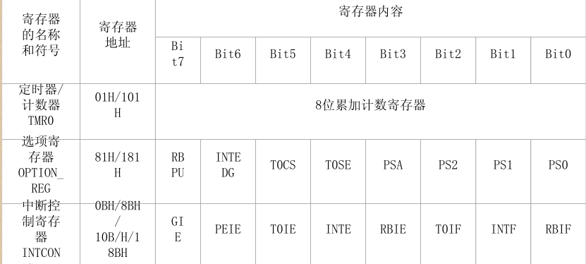

接下来我们就要开始编程,编程之前,我们讲下,几个重要的寄存器。
#include "pic.h"
//********************函数定义*********************
//*************** 主程序 ********************
void main(void)
  PSA=0;   //PSA等于0,分频
  PS0=1;
  PS1=1;
  PS2=1;
  T0CS=0;   //设为定时方式
  TMR0=61;  //设定定时初值
  GIE=1;    //总中断允许
  T0IE=1;   //TMR0中断允许
  TRISC=0;     //PORTC设置为输出
  PORTC=0x0ff; //PORTC输出1
//*********************中断服务程序******************
void interruptisr(void)
static uint tmr0_count=0;
if(T0IE&&T0IF)     //判断是否为TMR0中断
    T0IF=0;    //清TMR0中断标志位(必须用软件清零)
    TMR0=61;   //TMR0重新赋初值
    if(++tmr0_count>=20)  //定时20次,就是1秒
      tmr0_count=0;
      PORTC=~PORTC;

bbxyliyang 发表于 2019-10-13 10:05
第二天开始第一个程序今天的任务,点亮一个LED,和编写一个流水灯程序。我们直接进入主题,先介绍下PIC单片 ...
晶振只接一个脚?
uchar position=0;
if(++position>=8)
  postion=0;?
小老弟学习不认真

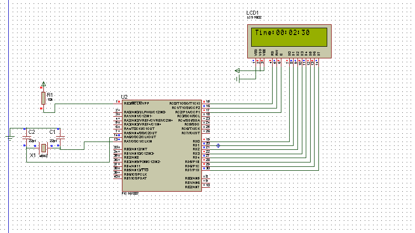

    2.png #define _XTAL_FREQ 4000000 //晶振定义
    #include<pic.h> //头文件包含
//__CONFIG(0x3b31);//芯片配置字定义
// CONFIG1
#pragma config FOSC = XT        // Oscillator Selection bits (XT oscillator: Crystal/resonator on RA6/OSC2/CLKOUT and RA7/OSC1/CLKIN)
#pragma config WDTE = OFF       // Watchdog Timer Enable bit (WDT disabled and can be enabled by SWDTEN bit of the WDTCON register)
#pragma config PWRTE = OFF      // Power-up Timer Enable bit (PWRT disabled)
#pragma config MCLRE = ON       // RE3/MCLR pin function select bit (RE3/MCLR pin function is MCLR)
#pragma config CP = OFF         // Code Protection bit (Program memory code protection is disabled)
#pragma config CPD = OFF        // Data Code Protection bit (Data memory code protection is disabled)
#pragma config BOREN = ON       // Brown Out Reset Selection bits (BOR enabled)
#pragma config IESO = ON        // Internal External Switchover bit (Internal/External Switchover mode is enabled)
#pragma config FCMEN = ON       // Fail-Safe Clock Monitor Enabled bit (Fail-Safe Clock Monitor is enabled)
#pragma config LVP = ON         // Low Voltage Programming Enable bit (RB3/PGM pin has PGM function, low voltage programming enabled)
// CONFIG2
#pragma config BOR4V = BOR40V   // Brown-out Reset Selection bit (Brown-out Reset set to 4.0V)
#pragma config WRT = OFF        // Flash Program Memory Self Write Enable bits (Write protection off)
    //宏定义
    #define uchar unsigned char
    #define uint unsigned int
    #define RS RC0 //命令数据选择
    #define RW RC1 //读写选择
    #define EN RC2 //使能
    uint count=0;
    uchar miao,fen,shi;
    /*******************延时函数部分******************
    大约延时1ms
    void delayms(uint ms)
        uchar i,j;
        for(j=ms;j>0;j--)
        for(i=110;i>0;i--);
    /*******************1602发送主函数******************
    void LCD_WRITE(uchar data,uchar com)
        RS=com;//1表示数据;0表示命令
        PORTD=data;//将数据写入
        delayms(5);//延时
        EN=1;//使能
        delayms(5);//延时
        EN=0;//关闭
    /*******************1602显示主函数******************
    //指定位置显示字符
    //输入:列地址X(0~15),行地址y(0~1)
    // 字符串指针*p,要显示的字符个数num
    void disp_1602(uchar x,uchar y,uchar *p,uchar num)
        uchar i;
        for(i=0;i<num;i++)
        if(0==y)
        x|=0x80;//第一行地址为0x80
        else
        x|=0xc0;//第二行地址为0xC0
        LCD_WRITE(x,0); //写地址命令
        LCD_WRITE(*p,1);//写数据
        x++;//地址加
        p++;//显示字符地址加
    /*******************初始化函数部分******************
    void LCD_init(void)
        // ADCON1=0x07;//定义RE为数据口
         TRISC0=0;
         TRISC1=0;
         TRISC2=0;//RE口为输出
         RC0=0;
         RC1=0;
         RC2=0;//初始化输出低电平
         TRISD=0;//D口为输出
         PORTD=0;//输出0
         LCD_WRITE(0x38,0);//设置8位总线,双行显示
         LCD_WRITE(0x01,0);//清屏
         LCD_WRITE(0x0c,0);//开显示,关光标
         LCD_WRITE(0x06,0);//光标右移
         LCD_WRITE(0x80,0);//第一行显示位置
    /*******************主程序函数******************
void main(void)
LCD_init();//端口初始化
    T1CKPS0=1;
    T1CKPS1=1;                //前置分频器8分频
    TMR1CS=0;                 //TMR1工作于定时器方式
    TMR1L=(65536-12500)%256;  //定时12500个时钟
    TMR1H=(65536-12500)/256;
    GIE=1;     //总中断允许
    PEIE=1;    //外围功能模块中断允许
    TMR1IE=1;  //TMR1中断允许
    TMR1ON=1;  //启动TMR1
            disp_1602(0,0,"Time:",5);//第一行显示temp:
            delayms(20);
            LCD_WRITE(0x80+5,0); //写地址命令
            LCD_WRITE(shi/10+0x30,1);//写数据
            LCD_WRITE(shi%10+0x30,1);//写数据
            LCD_WRITE(':',1);//写数据
            LCD_WRITE(fen/10+0x30,1);//写数据
            LCD_WRITE(fen%10+0x30,1);//写数据
            LCD_WRITE(miao/10+0x30,1);//写数据
            LCD_WRITE(miao%10+0x30,1);//写数据
void interrupt isr(void)
  if(TMR1IE&&TMR1IF)      //判断是否为TMR1中断
    TMR1IF=0;             //清TMR1中断标志位(必须用软件清零)
    count++;
    if(count==10)
        count=0;
        miao++;
        if(miao==60)
            miao=0;
            fen++;
            if(fen==60)
                fen=0;
                shi++;
                if(shi==24)
                    shi=0;
