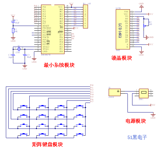

一个简单的计算器 单片机程序(含原理图,代码注释)
用的是普中的开发板,下面是程序:
#include <reg52.h>

矩阵键盘扫描程序.
如果扫描到有按键按下,则返回按键值,返回值情况如下所示:
  |              1列  第2列 第3列 第4|
  |1行    1            2           3         10    |
  |2行    4      5      6     11           |
  |3行    7      8      9     12    |
  |4行   13      0     14     15    |
如果扫描不到有按键按下,则返回99
