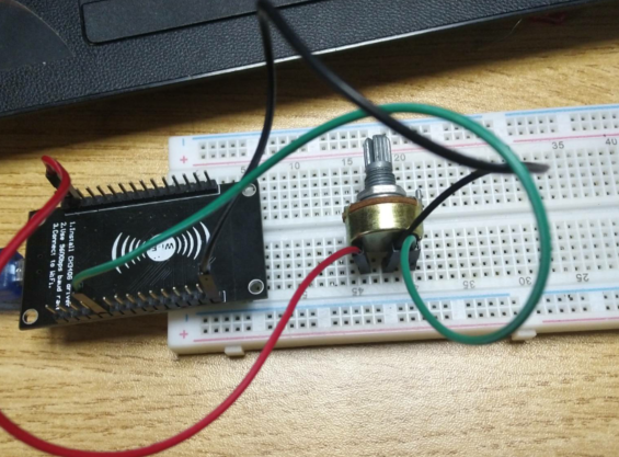

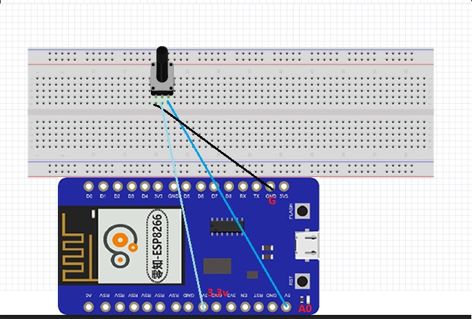

上次我们一起做了抢答器后,脑回路是不是特别快啦。这时候我们趁热打铁,思考一下。在前面我们一直使用的是数字引脚(比如:开发板上标注的D0、D1、D2等),但是很多情况下我们需要测量一个模拟量,比如读取某个变化的电压值,这时候就需要模拟引脚的功能了(如:A0),下面我们在电路中加入一个电位器,看看随着电位器的变化,读取到的模拟数值变化。
一、工具原料
电脑,windows系统
零知ESP8266开发板
micro-usb线
电位器
面包板一个+若干跳线
二、硬件连接
三、方法步骤

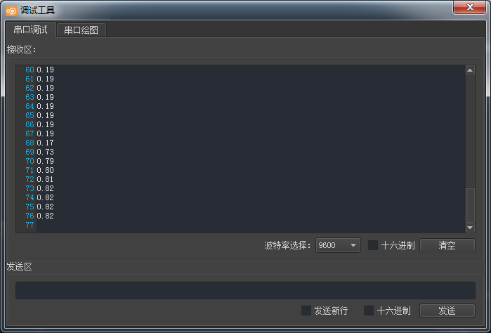

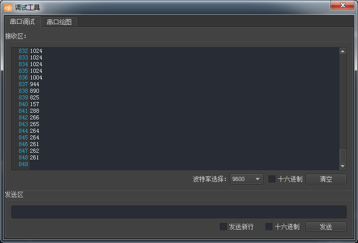

2、按照之前的方式先【验证】,然后【上传】到开发板中。
四、成果展示
上面步骤成功完成后,我们就可以看到预期的结果了,打开零知开发工具的【调试】,然后我们把电位器从开始调到最大,可以看到如下数据变化。

  34.         delay(500);
  35. }
然后重新验证代码后上传到开发板中,然后打开串口监视器可以看到当我们旋转电位器的时候,实际的电压变化:
