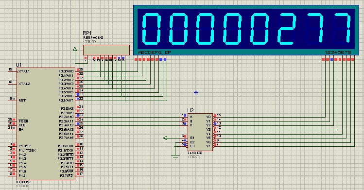

目前在用c51的数码管做一个秒表,使用了一个for循环为显示秒数的数组赋值,但不知道什么原因,效果没有实现,下面是程序源代码。

主要是数据分解代码有问题,uint sec = 0;数据范围0~65536,其次138位码也有问题,给你改好了。
