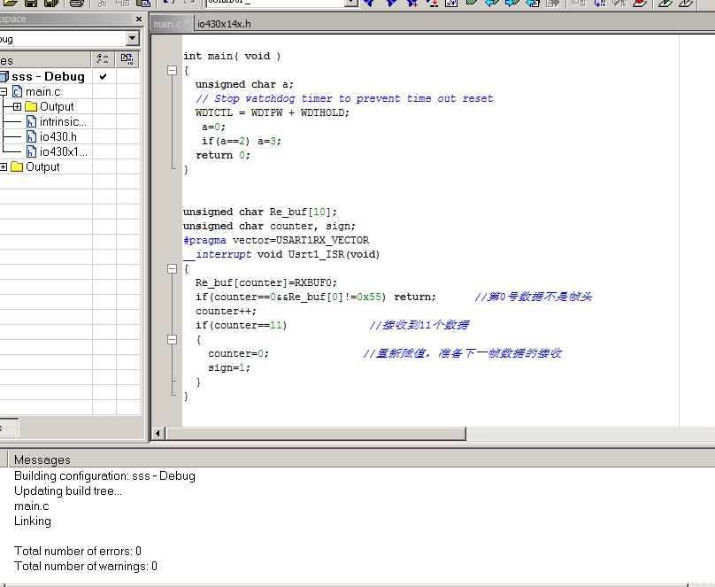

这一段程序是陀螺仪给的AVR单片机里面中断的程序,如何把这一段程序修改成msp单片机里面可以使用的啊。
ID:282850 发表于 2019-10-16 09:52 | 只看该作者
全部原程序都在家,IAR5 试着写了一下,变量请自己定义,请参阅:
unsigned char Re_buf[10];
unsigned char counter, sign;
#pragma vector=USART1RX_VECTOR
__interrupt void Usrt1_ISR(void)
  Re_buf[counter]=RXBUF0;
  if(counter==0&&Re_buf[0]!=0x55) return;      //第0号数据不是帧头
  counter++;
  if(counter==11)             //接收到11个数据
    counter=0;               //重新赋值,准备下一帧数据的接收
    sign=1;
