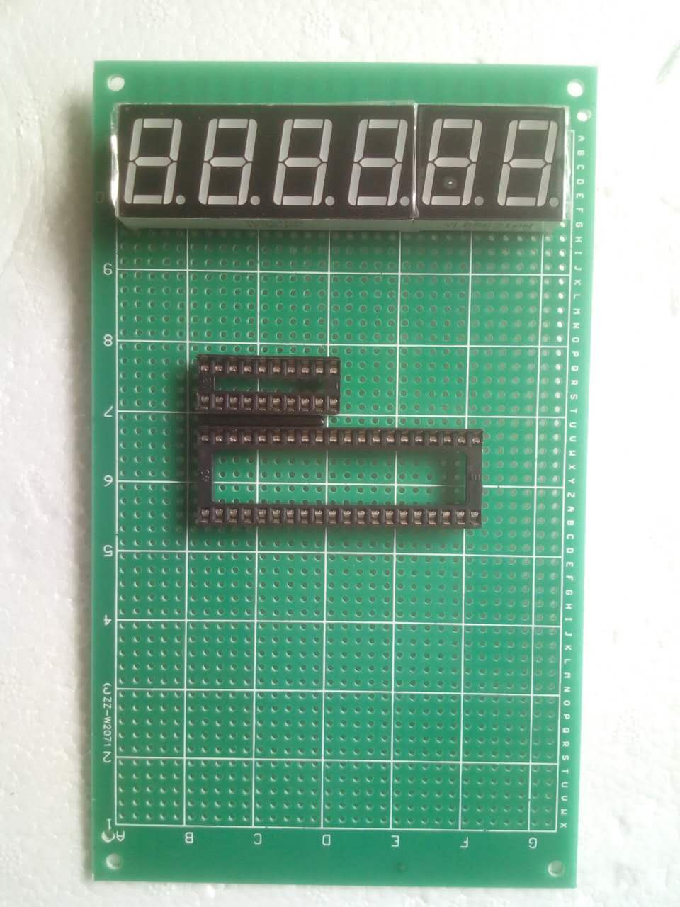

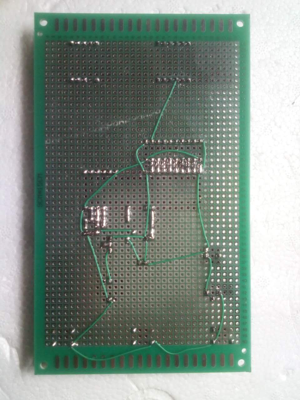

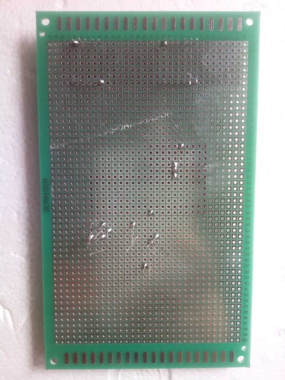

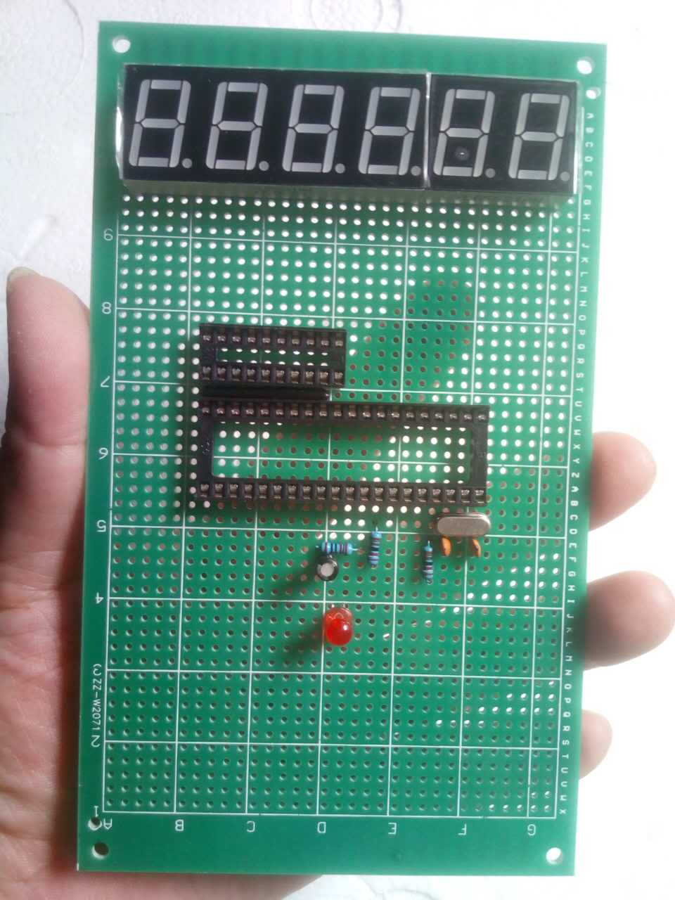

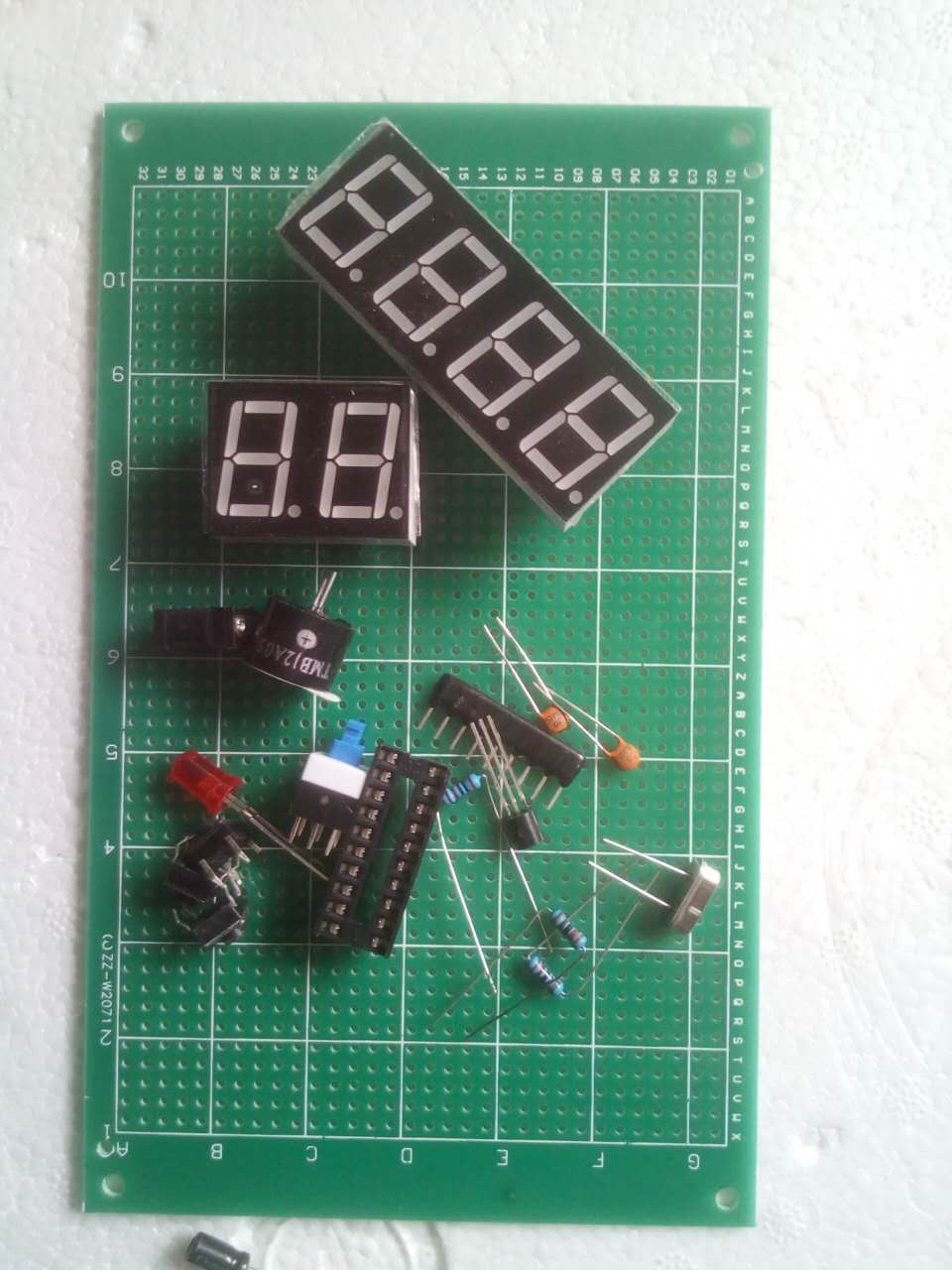

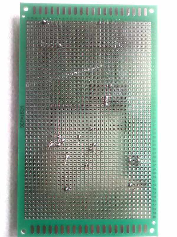

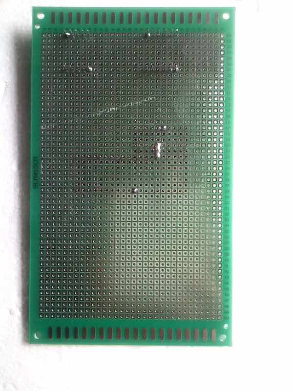

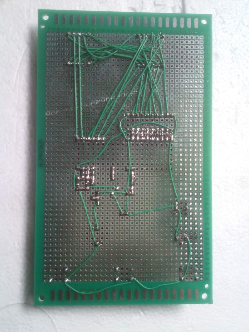

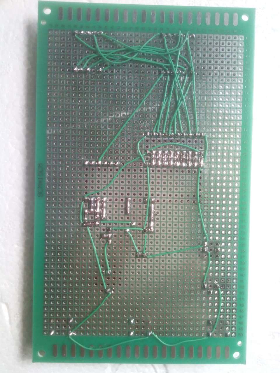

·       1.本设计采用STC89C51/52或AT89C51/52或AT89S51/52单片机做为主控制器;
·       2.采用74HC573驱动数码管显示;
·       3.功能:六位数码管显示时分秒,整点半点报时,夜间只有灯光提醒
·       4.采用二十四小时制
·       5.到整点时长鸣1次,LED闪烁10次
·       6.到半点时短促鸣响1次,LED闪烁5次
使用方法:
三个按键一个是小时加,一个是分加,一个是秒清零。
开机数码管显示12.30.00是12点30分0秒的意思。

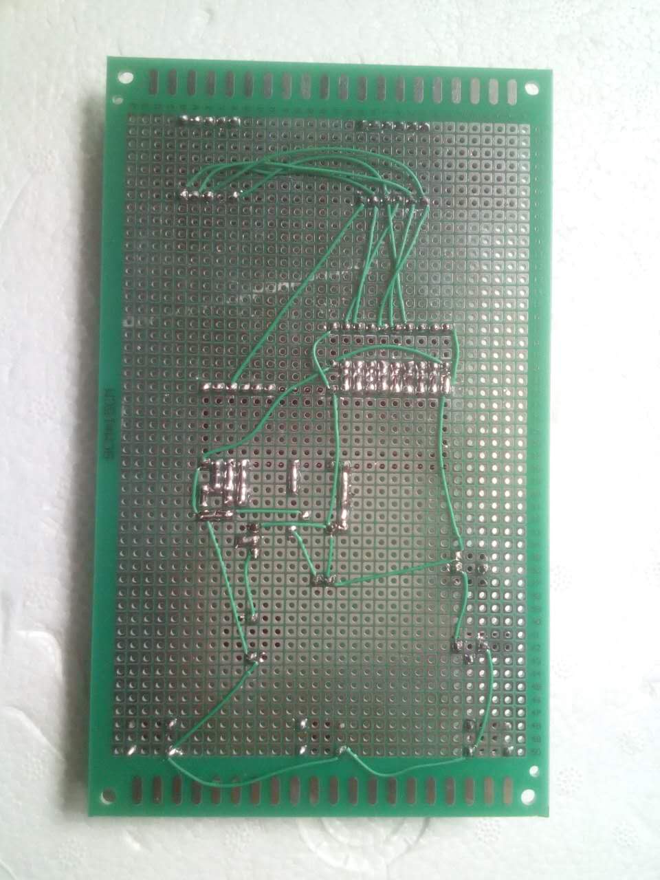

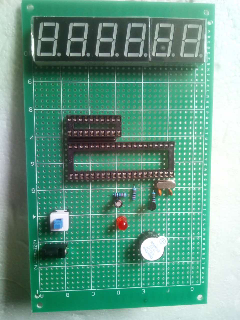

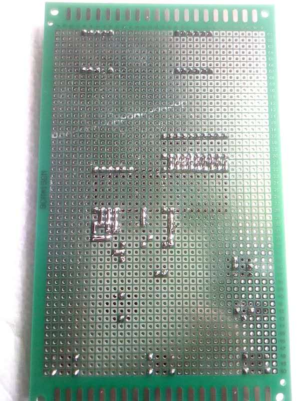

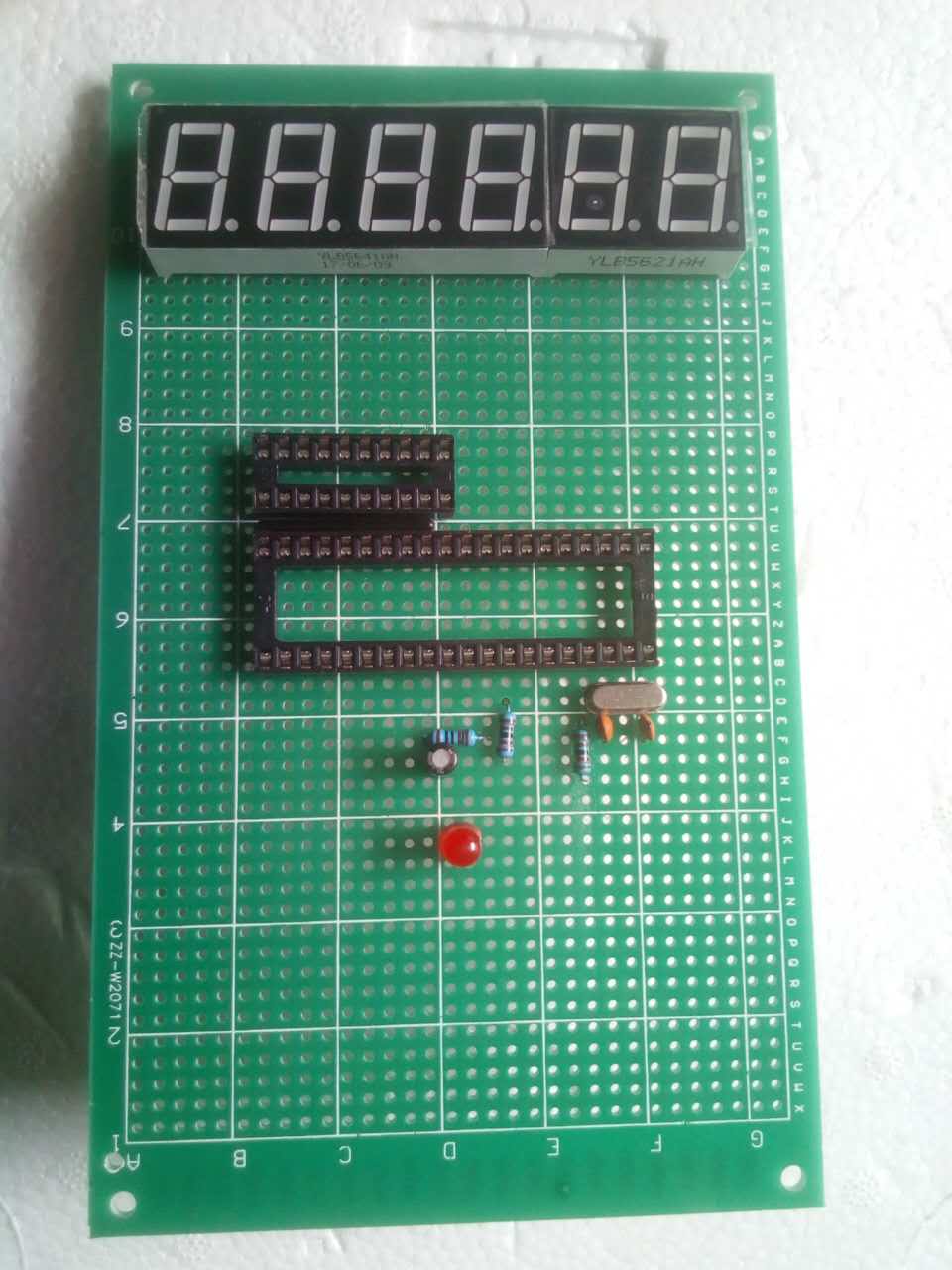

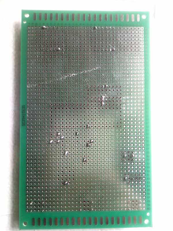

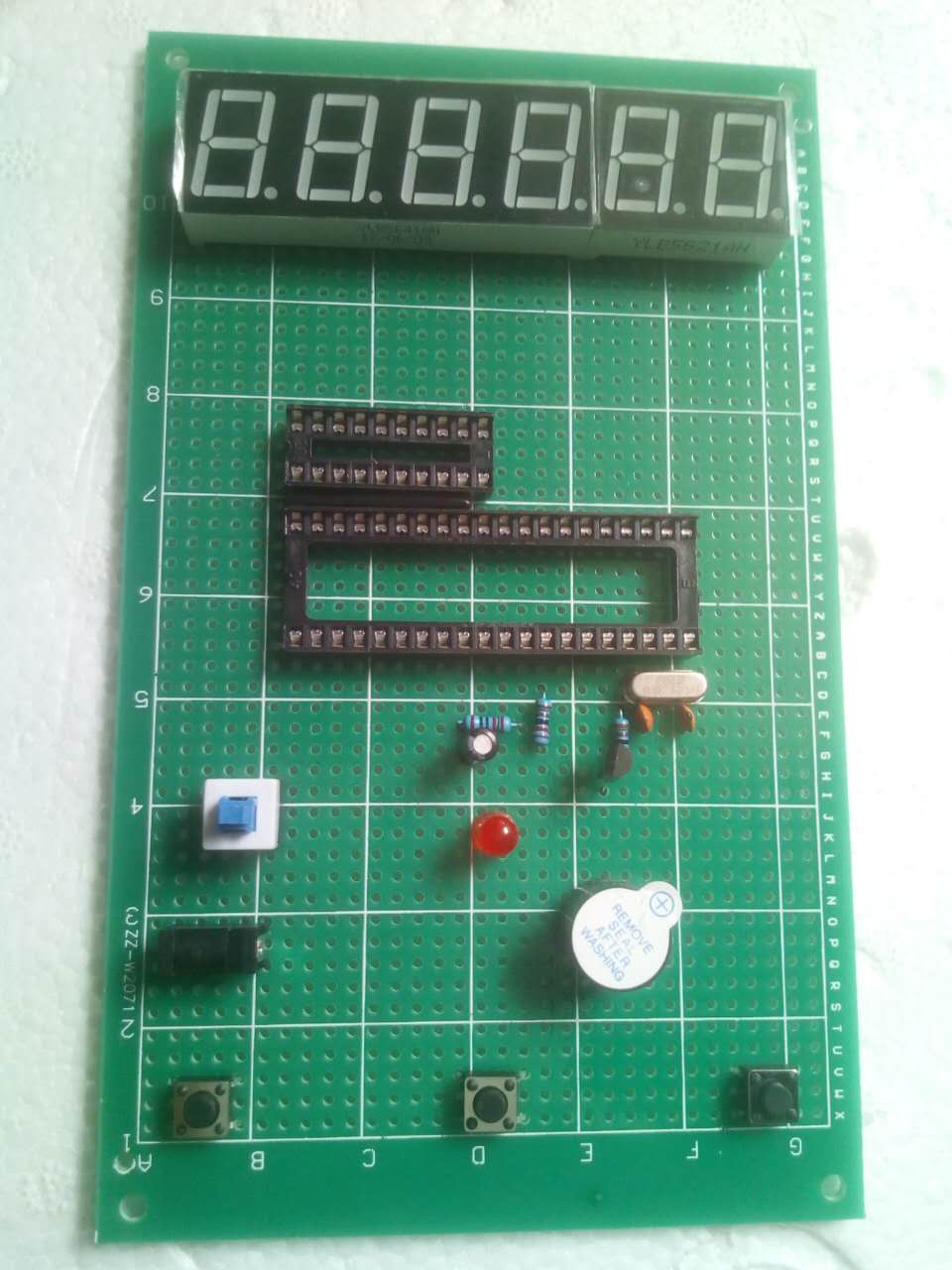

制作出来的实物图如下:
IMG_3236.JPG IMG_3237.JPG IMG_3238.JPG IMG_3239.JPG IMG_3240.JPG IMG_3241.JPG IMG_3242.JPG IMG_3243.JPG IMG_3247.JPG IMG_3246.JPG IMG_3245.JPG IMG_3244.JPG IMG_3251.JPG IMG_3250.JPG IMG_3249.JPG IMG_3248.JPG
