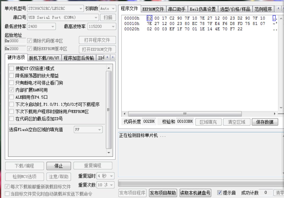

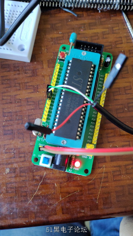

如图  求大佬帮看看    下载线是tf232   单片机是stc89c52rc

需要冷启动

1、串口硬件接对,单片机和串口模块TX 和 RX 交叉
2、先关闭开发板电源,点程序下载后,打开开发板
3、从你图片来看,没有把串口模块的GND接到开发板上

点击“下载/编程”按钮后再上电

必须接的三根线, RX   TX    GND,我看GND悬空的,是吗?
ID:524818 发表于 2019-10-20 21:58 | 只看该作者
需要共地,就是串口需要三根线和开发板连接,txd,rxd和gnd

这个我是这样下载的,先把波特率降为1200,用下载器的5伏供电,点完下载/编程后把单片机的集成座的压杆放松,然后压下单片机压紧压杆,如不行对调txd,rxd线

谢谢道友解答  有两个问题
问题一:  没有接GND(以前都是那种大的学习开发板 还不知道GND要接
问题二:串口模块有1米长 我把波特率调到2400就可以了

没共地吧
ID:373499 发表于 2019-10-26 12:43 | 只看该作者
需要共地
