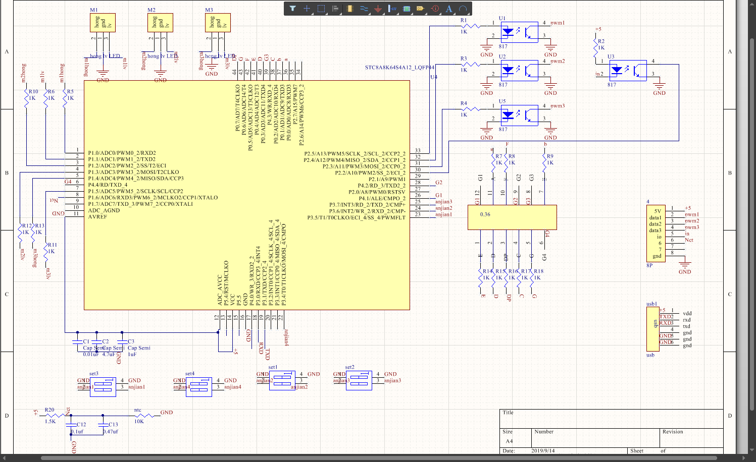

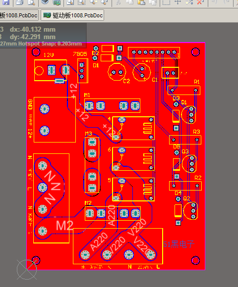

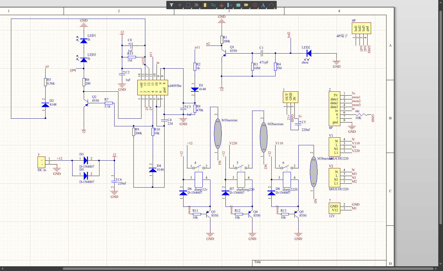

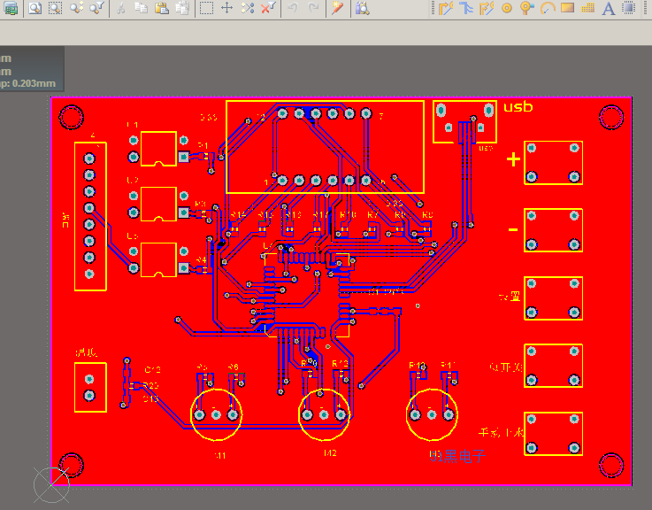

单片机定时控制电机程序+PCB文件(控制板+驱动板)
