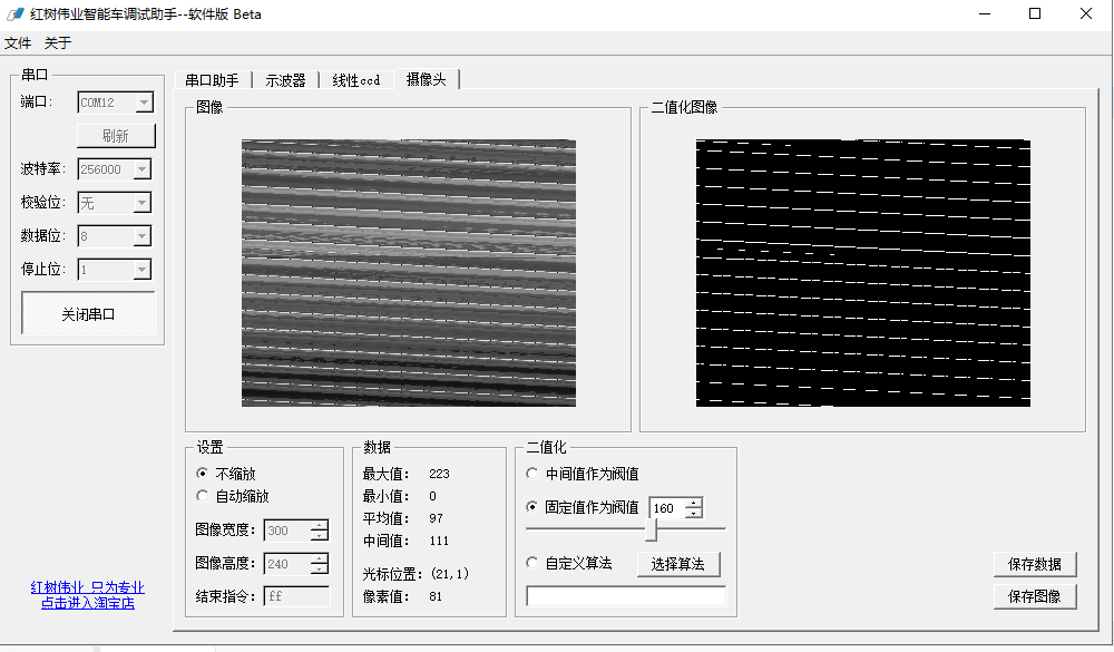

最近在搞msp430,由于端口数量有限,于是选择利用串口摄像头来显示图像,选择的上位机是山外上位机,也用过红树伟业上位机。受串口速度过慢的影响,分析一些需要实时性观察的图像很吃力,因此也一直在寻找减小图片分辨率的办法,目前的分辨率是320*240,
在波特率传输速度为256000bps的情况下 ,传输一张图片的时间是240*320*8/256000=2.4s。
这么慢的速度我也很尴尬呀,没办法,msp430的端口本就没有stm32那么多嘛,人家有tft屏,并口16位的那种,我们这种速度根本不上啊。
可我就是不甘心嘛,如果能够寻找到一种改变分辨率的办法,减少了通过串口传输的数据量,速度也就自然快起来了呀。
通过一些资料,我成功的改变了图像的输出分辨率,目前图片的输出分辨率可任意调节。但是没有找到能够显示这种分辨率的串口调试助手,
也许是我串口调试助手用的不对。
问题:每次我向调试助手(不管是山外还是宏树)发送300*240的数据时都会出错。
