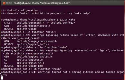

现在 Busybox 的配置已经完成了,接下来开始编译 Busybox,在 Ubuntu 的终端输入
“make”命令开始编译 Busybox,如下图。
下图为编译过程中的截图。

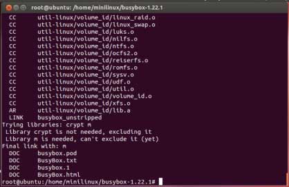

如下图所示,编译完成。

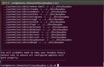

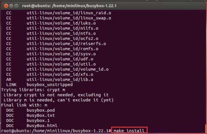

现在编译完成了,接下来需要把编译生成的二进制文件安装到刚才指定的../system 目录里
面,使用命令“make install”安装二进制文件到“../system”目录,如下图。
如下图所示,执行完成。

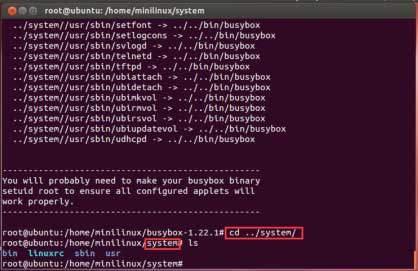

使用命令“cd ../system/”,打开“../system”目录,看看里面安装的文件,如下图。
