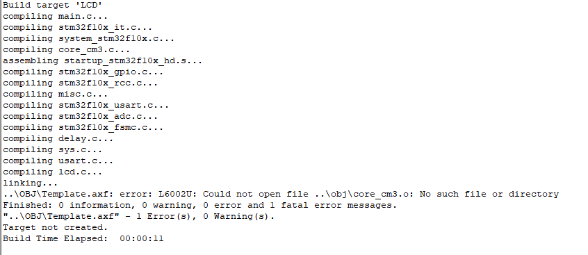

keil不能编译了,提示Target not created
ID:628072 发表于 2019-10-22 10:00 | 只看该作者 回帖奖励 |倒序浏览 |阅读模式

ID:235200 发表于 2019-10-22 12:37 | 只看该作者
提示缺少core_cm3.o,应该是程序有问题,未能建立好目标文件而不能链接

ID:626107 发表于 2019-10-22 13:14 | 只看该作者
core_cm3.c文件没有加进工程啊

ID:628308 发表于 2019-10-22 16:27 | 只看该作者
core_cm3.c文件应该有问题吧,单独编译一下看看
ID:628401 发表于 2019-10-22 19:23 | 只看该作者
看看core_cm3.c少没少,没少的话删掉重新复制一个进去,重新编译就好了
ID:411550 发表于 2019-10-22 21:07 | 只看该作者
提示框core_cm3.c出错,查看文件目录下有无此文件。可以重新复制一遍模板文件,重新编译就好了

ID:567109 发表于 2019-10-22 23:27 | 只看该作者
把之前复制进来的core_cm3放到obj文件夹里,再从keil里删除,然后再添加一下即可
ID:567109 发表于 2019-10-22 23:28 | 只看该作者
不是单独编译问题,他目标目录就是错的,他那个文件是复制过来的
