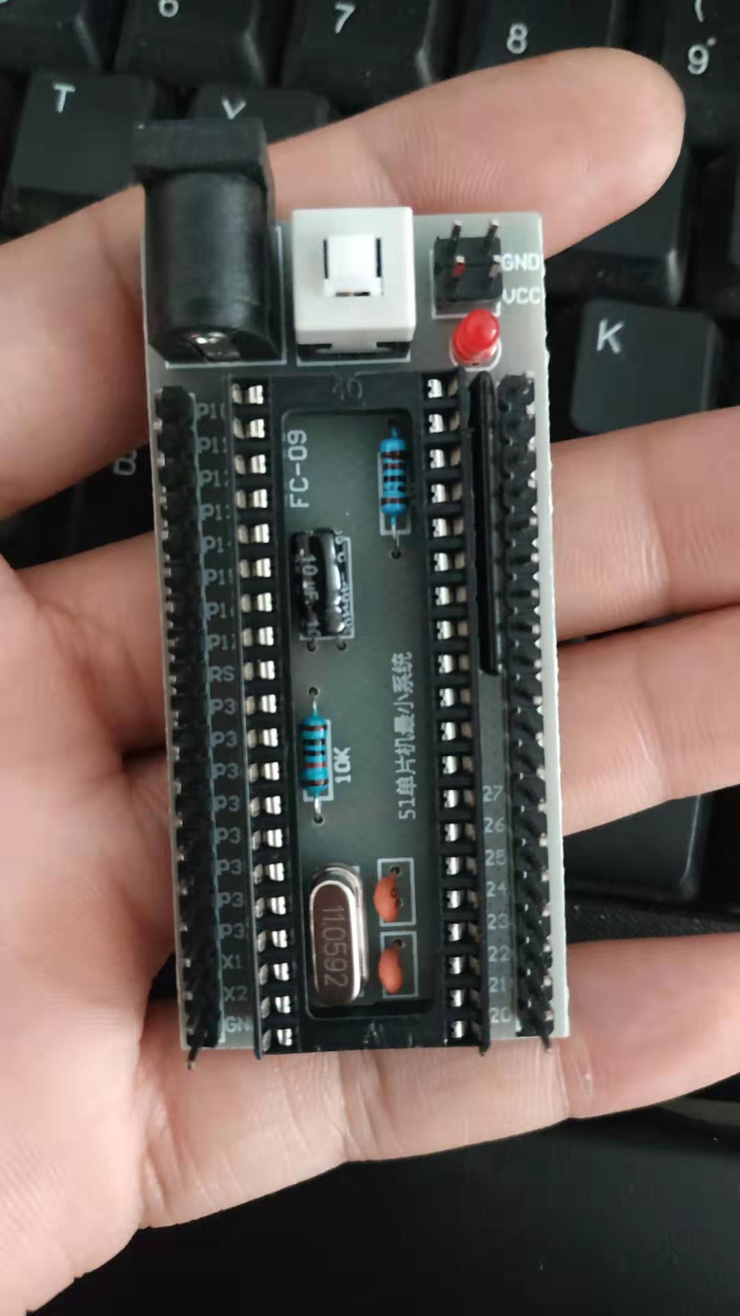

看图说话方案一
1.1
1.1
1.2
1.2

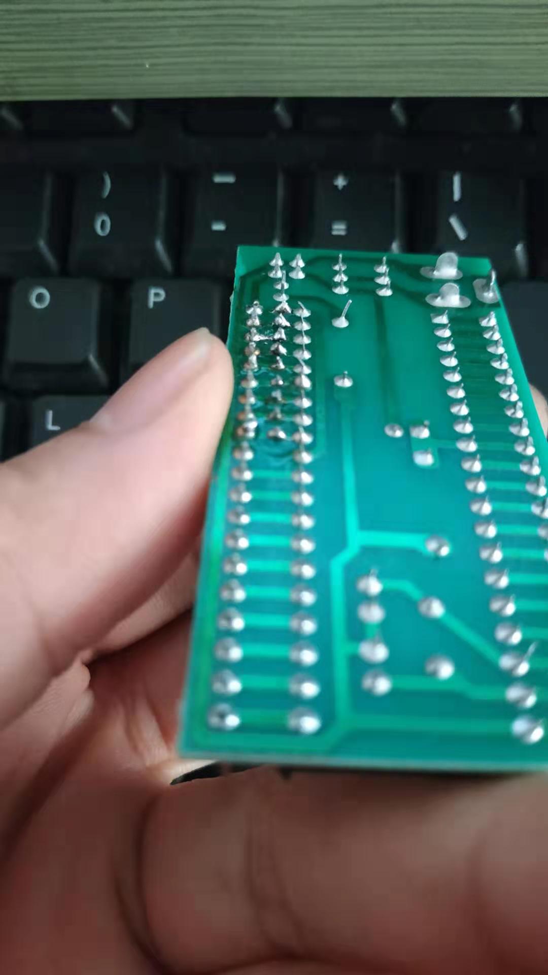

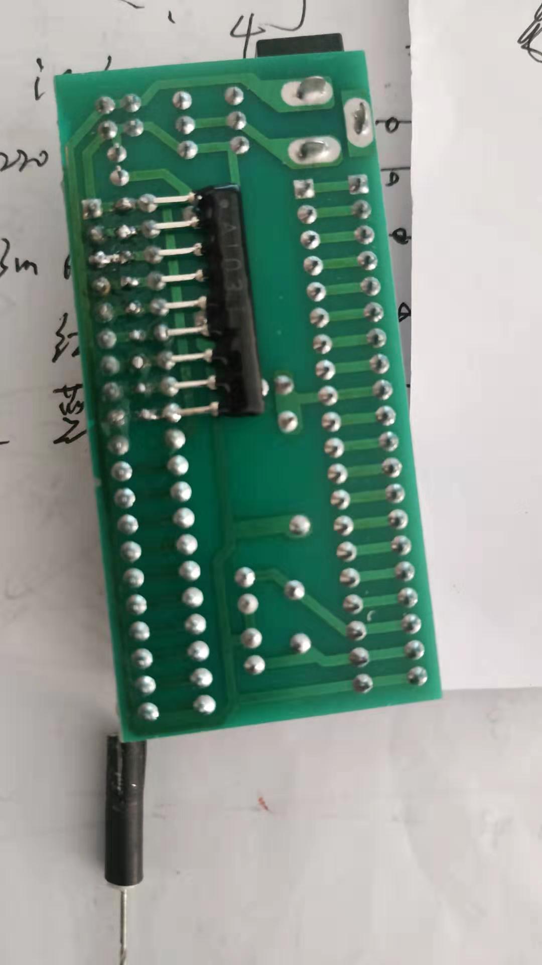

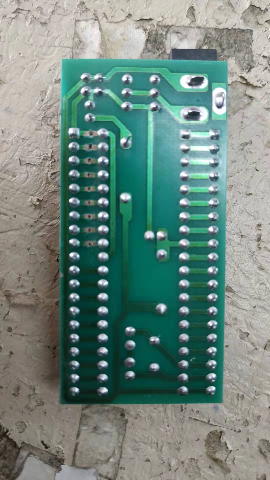

从背面钻孔,偏向中心一点点,ACC-P07一共9个孔
1.3
1.3
1.4
1.4
刮漆,插入上拉排阻,排阻上的点朝ACC方向
1.5
1.5

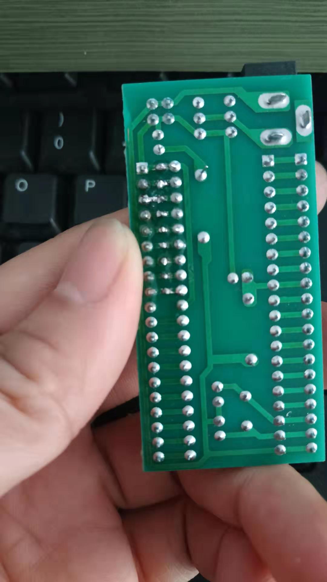

1.6
1.6
随便焊了,不美观
1.7
1.7

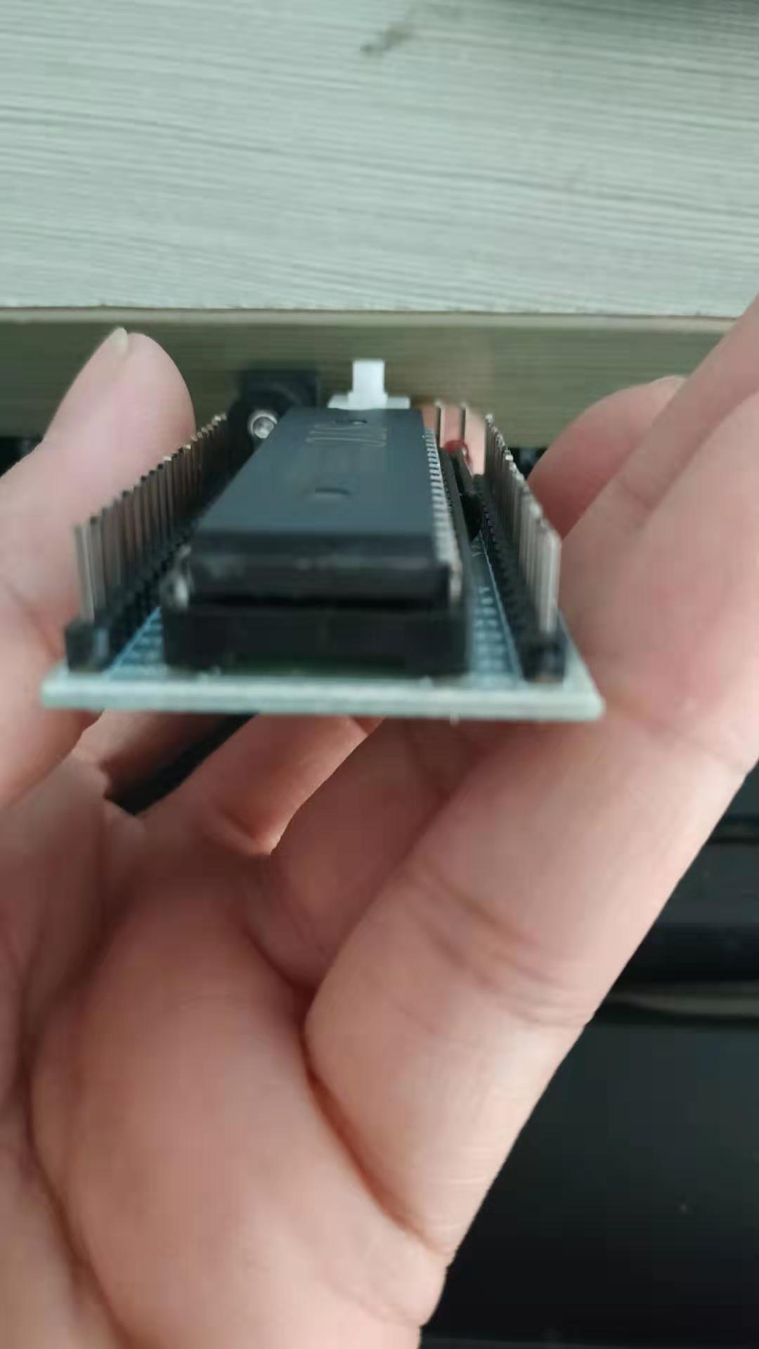

1.8
1.8
高度无所谓,不会碍到任何东西

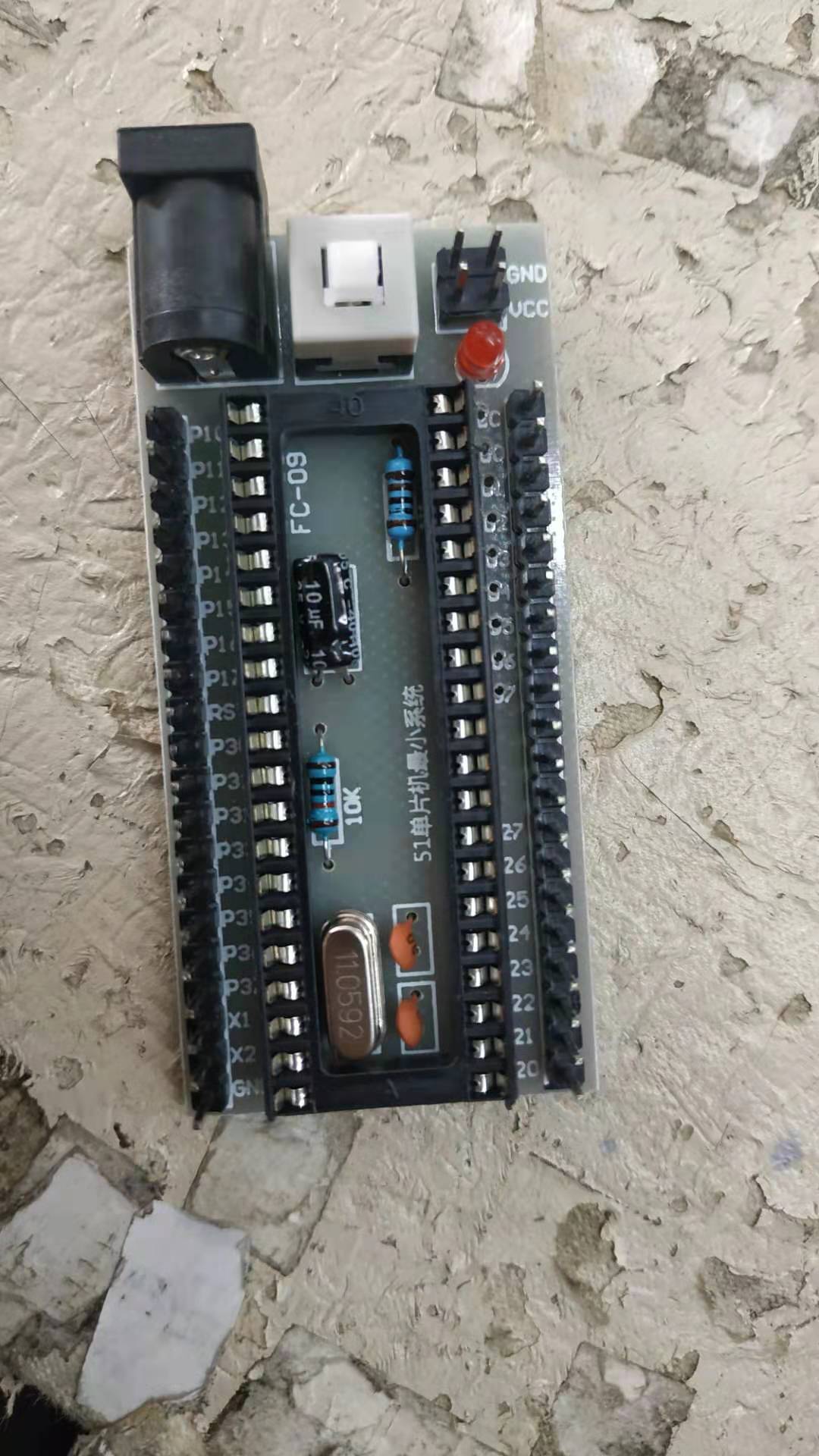

2.1
2.1
不用钻孔 直接排阻这样躺着,9只脚对着ACC-P07焊起来就行,字朝上

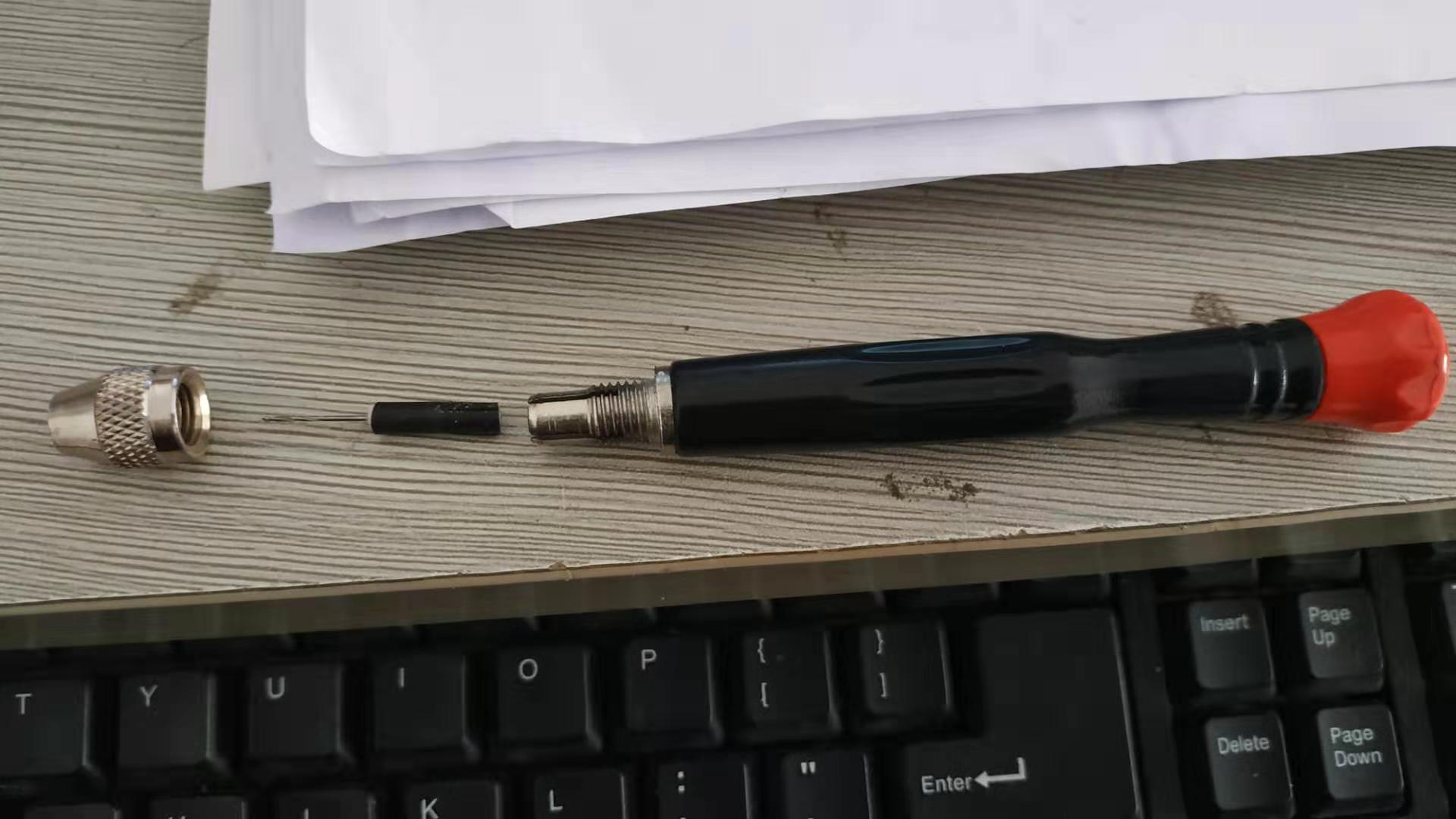

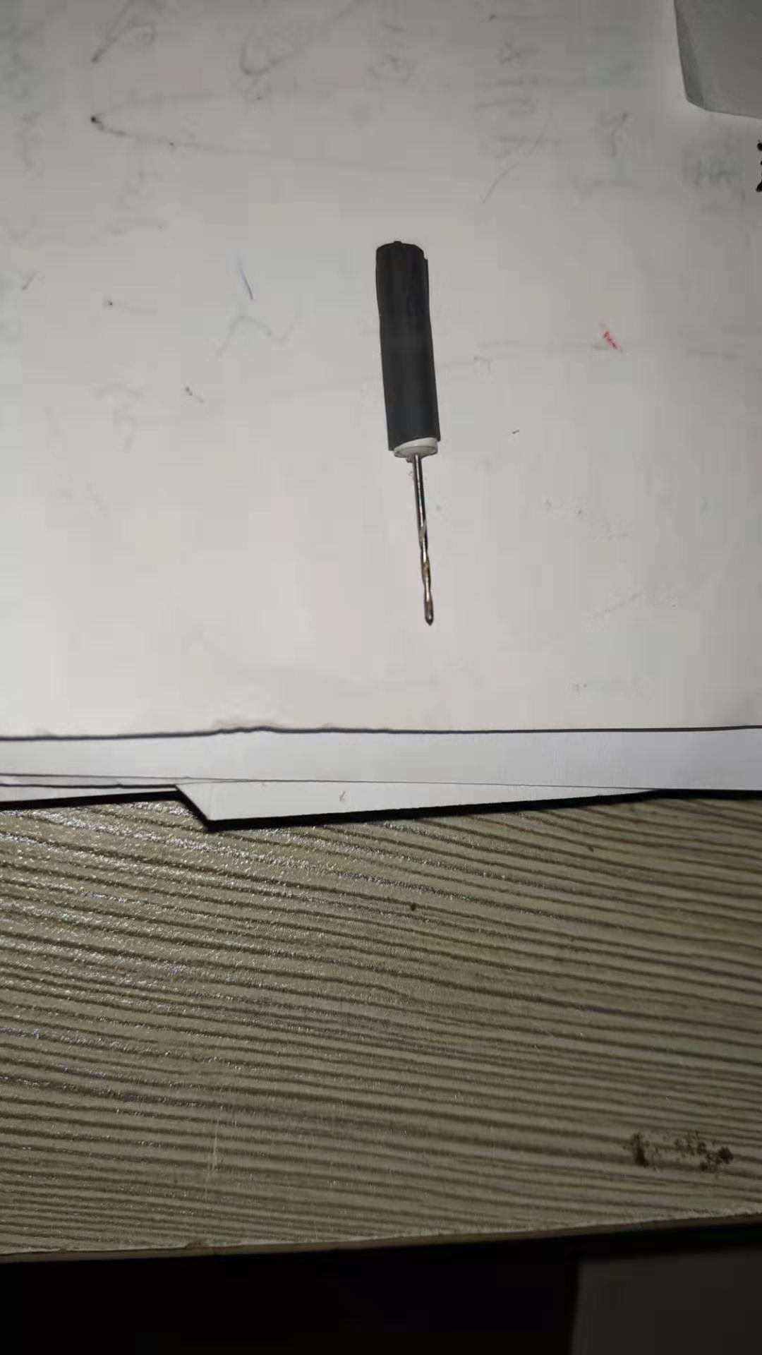

4.1
4.1
0.7mm的钻头
4.2
4.2
裹上纸套上热缩管,插入螺丝刀

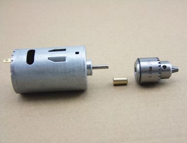

也可以做个迷你电钻,
4.3
4.3
但是那个宝评论几乎每个店铺都有说同心差,
索性手动算了。

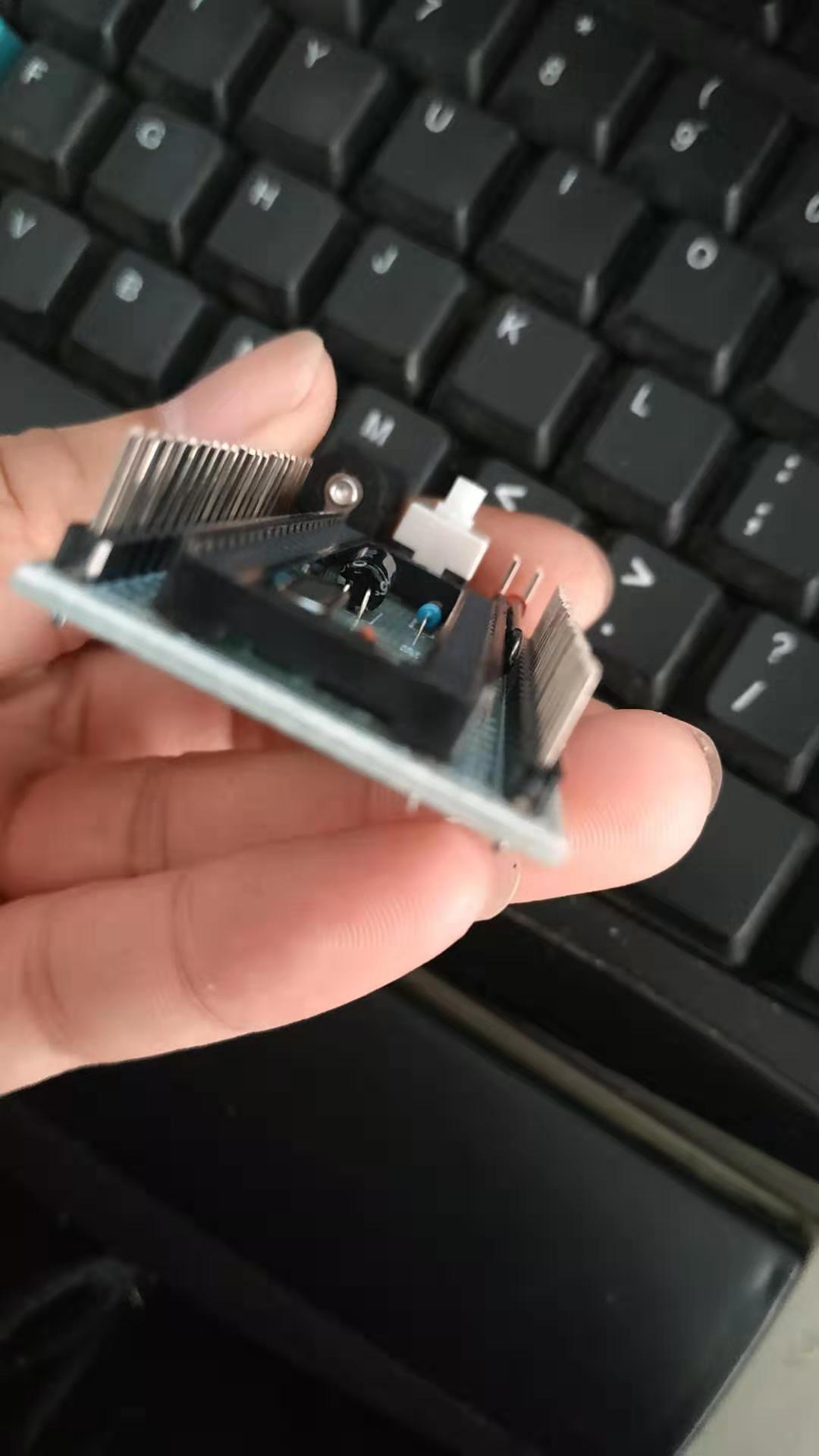

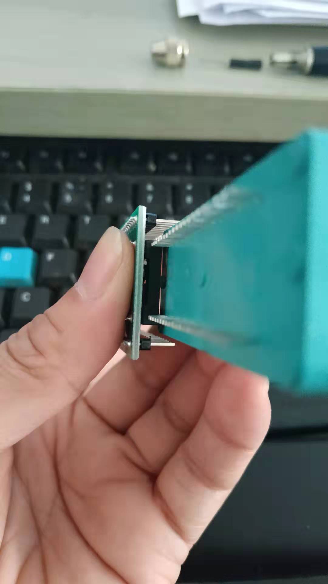

IC坐换成锁紧座
3.1
3.1
可以看出锁紧座焊脚高度不够
3.2
3.2

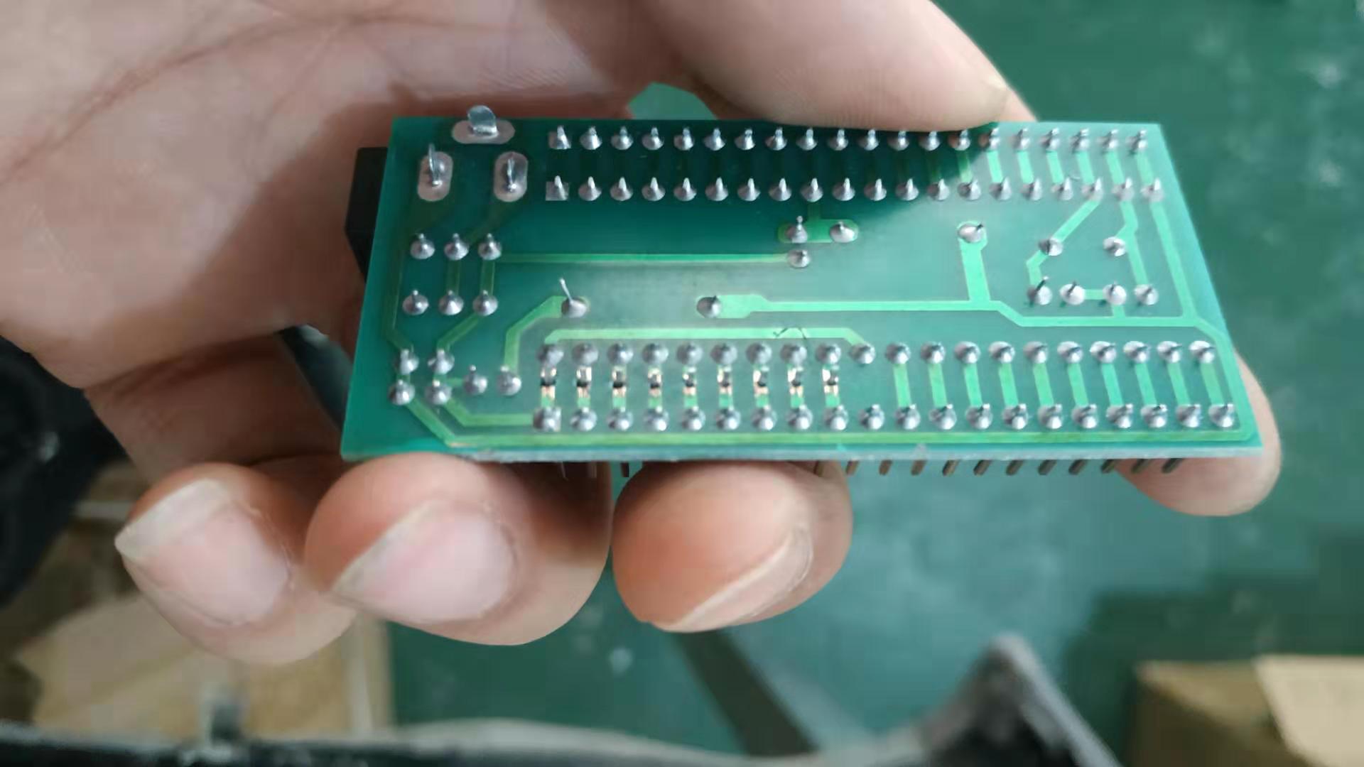

可以把排针意外的东西都移到背面,
但是DC做移到背面不对孔,
可以改成别的方式通电。
