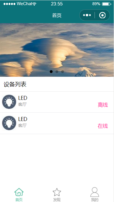

小程序主页: 获取所有绑定的设备,同时更新显示设备在线离线状态

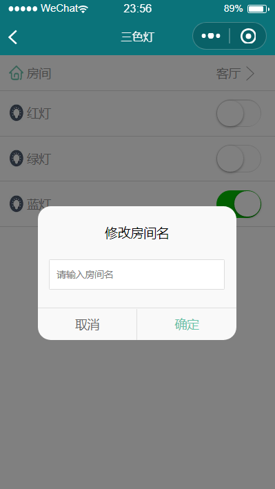

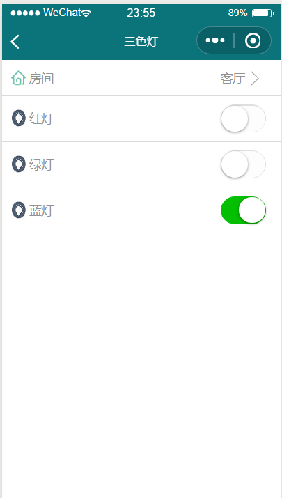

LED控制页面:
设置设备房间名字:
