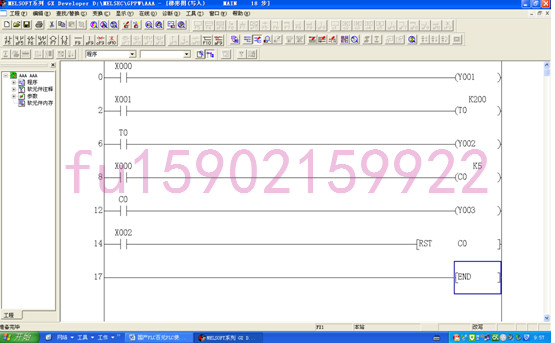

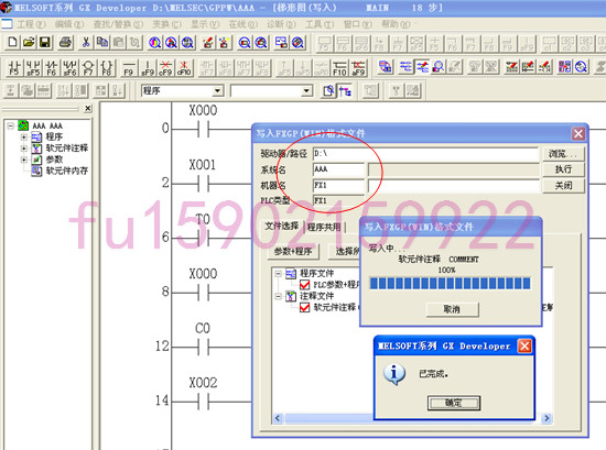

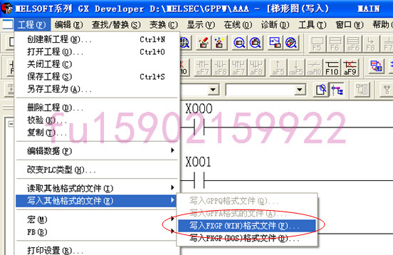

(安装路径不能有中文和空格)用三菱FXGPWIN软件写梯形图(GX也可以另存为PMW格式文件),生成PMW文件;

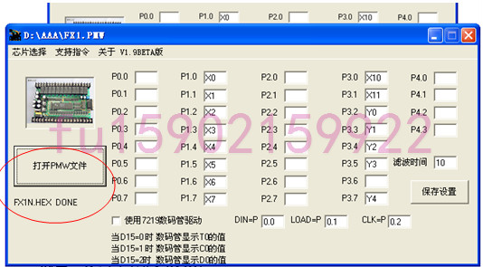

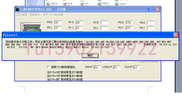

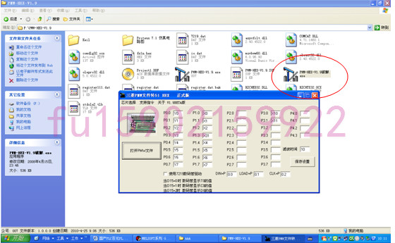

用PMW-HEX设置好IO点对应X Y点关系(注意字符大写,没有定义的X Y点不能在梯形图中出现,否则转换失败),保存设置;
打开PMW,就开始转换了(3.0软件转换时间比较长,耐心等待,以时间换取生成代码的小空间);

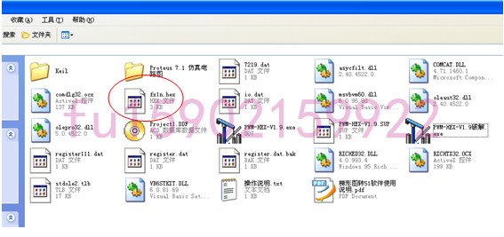

转换结束,生成FX1N.HEX就是目标代码,可以烧写到51单片机;
FX1N.HEX在PMW-HEX的安装目录下。

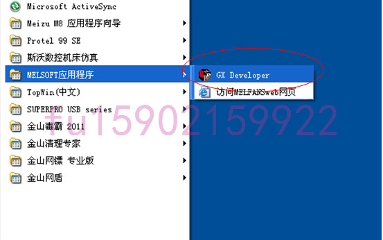

1.打开三菱PLC编编程软件

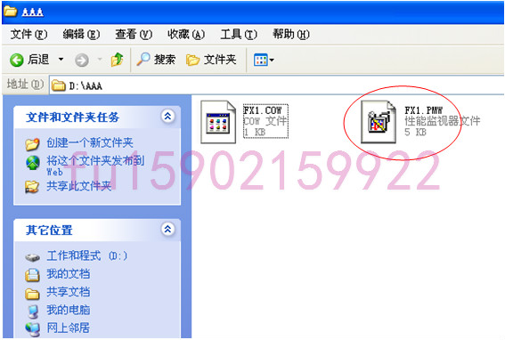

2.编写梯形图
3.生成PMW文件
4.注意生成的位置:
5.例子中的文件生成位置:D:\AAA\fx1.PMW
6.打开PMW-HEX程式
7.支持的指令
8.将工控板的接线点与工程点联接起来。
(IN10=P1.0)=X0;  括号内不变,
(OU32=P3.2)=Y0
例中:D:\AAA\fx1.PMW
10.自动生成后显示:
11.生成文件为:fx1n.hex

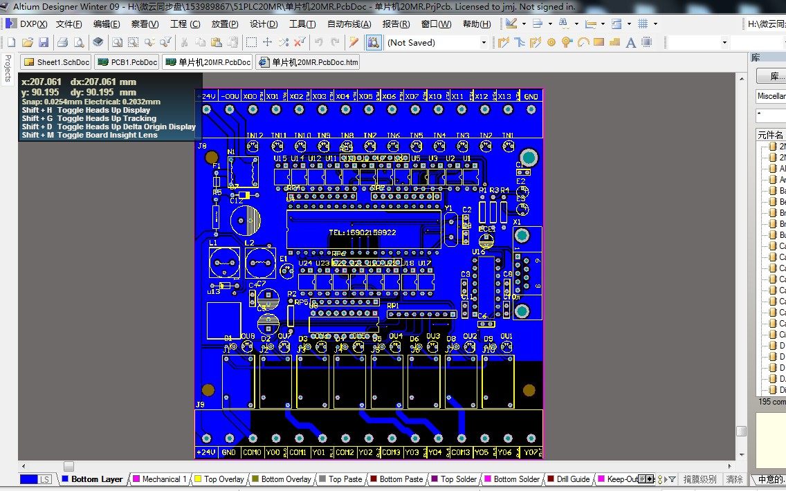

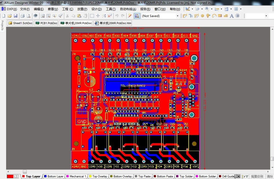

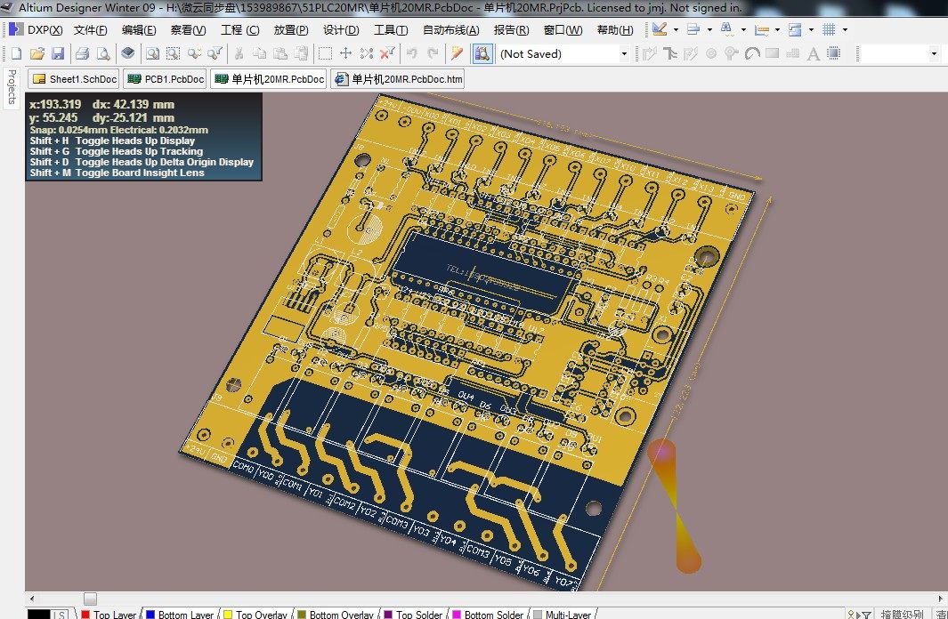

电路图
pcb原理图完整文件直接生产板子
上传照片失败 请联系店家索要
输入和输出用的光耦输入端不用加限流电阻吗
ID:942558 发表于 2021-11-4 10:38 | 只看该作者
楼主,这个版本没有预留AT24C02
