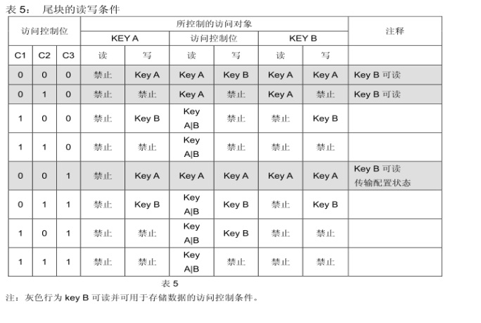

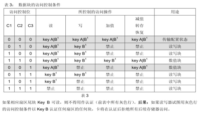

最近在研究51单片机控制PN532模块读写IC卡 发现M1卡的扇区控制块还是有点意思的
整了个word给大家看一看
比较常见的控制位
FF 07 80 69  【高权限】
权限解释:数据块012,表示keyA和keyB都可读可写。权限最高。
块3为001,密码A为任何时候不可读出,可以通过AB写。
密码B可以通过AB读写。
控制字节可以通过AB读写。
默认值

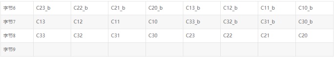

字节6 FF= 1 1 1 1 1 1 1 1
字节7 07= 0 0 0 0 0 1 1 1
字节8 80= 1 0 0 0 0 0 0 0
块3位
字节7,字节6,字节8 = C13,C23,C33 = C1Y,C2Y,C3Y = 0 0 1
块2位
块1位
块0位
字节7,字节6,字节8 = C12,C22,C32 = C1Y,C2Y,C3Y = 0 0 0
字节7,字节6,字节8 = C11,C21,C31 = C1Y,C2Y,C3Y = 0 0 0
字节7,字节6,字节8 = C10,C20,C30 = C1Y,C2Y,C3Y = 0 0 0

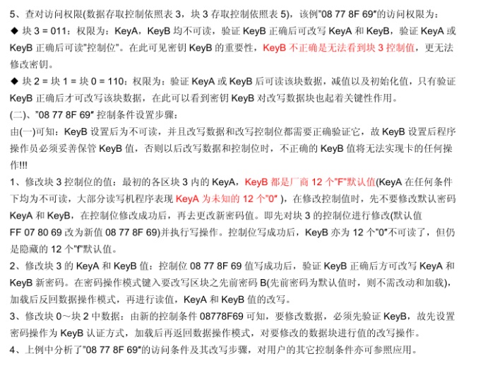

08 77 8F 69【适合实际使用,权限控制相对较好】
数据块012权限110
密码AB都可读,只有密码B可写。
密码B可增减。比如,可在实际业务中密码A用于消费,密码B用于充值。
数据块3 权限011
密码A和密码B任何时间不允许读,只能用密码B写。
控制字节AB都可读,只有B可写。
默认值
0 0 0 0 1 0 0 0
0 1 1 1 0 1 1 1
1 0 0 0 1 1 1 1
07 8F 0F 69【冰冻,永远只可读不可写】
00 F0 FF 69【自毁,永远不可读不可写】
自毁模式还有很多,把控制字写的不认识也无法使用
在实际中新手经常干的事,所以一定要控制好。
