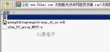

所有资料51hei提供下载:
太阳能光伏并网逆变仿真.rar (14.22 KB, 下载次数: 62)
