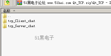

所有资料51hei提供下载:
Qt_TCP.zip (55.5 KB, 下载次数: 28)
