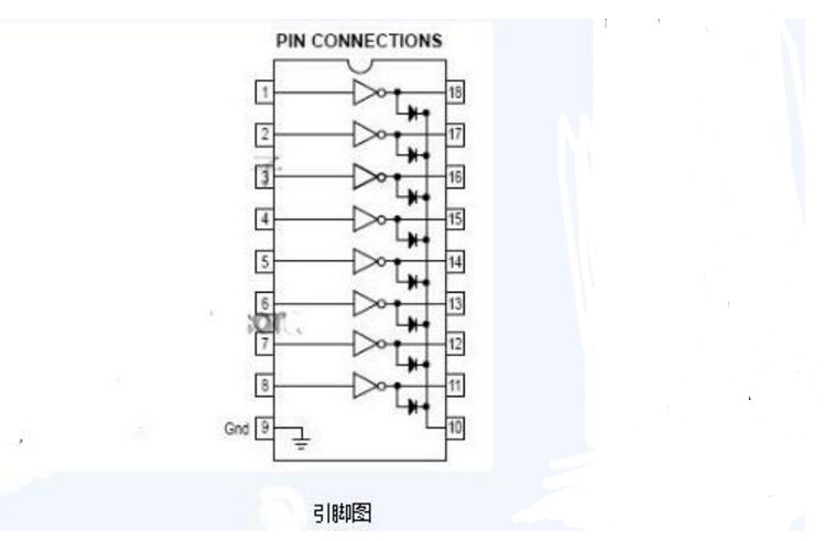

有的,ULN2803可以代替ULN2003,前者是8位的,后者是7位的,所以前者比后者多两脚,是18脚的,代换时把1脚和18脚空接就可以,如果是有插座的就更方便了,空出1脚和18脚,其余直接插上即可,ULN2803的电流比ULN2003大些,价格却比2003便宜。
ID:235200 发表于 2019-10-28 19:05 | 只看该作者
ULM2803可以用,但需改动接线
ID:631219 发表于 2019-10-28 19:22 | 只看该作者
请看ULN2803与ULN2003的引脚图。

ID:911455 发表于 2021-6-11 11:05 | 只看该作者
2003和2803不是TMD的一样都是高电平驱动吗
