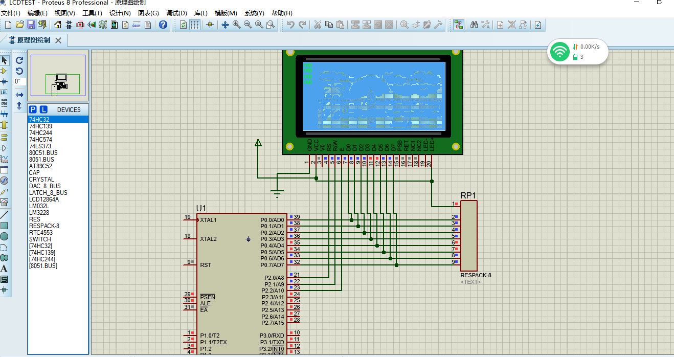

12864LCD ST7920 Proteus仿真仿真模型+源程序等资料
如果没有12864LCD的模型,将LCD12864A.dll拷贝入MODELS目录即可
例如拷贝入:
C:\Program Files (x86)\Labcenter Electronics\Proteus 7 Professional\MODELS\
视具体安装位置而定
这个模块有个问题:它不支持ASCII码,显示ASCII码即闪退。
此模块只能在proteus 7.7  以上版本运行。

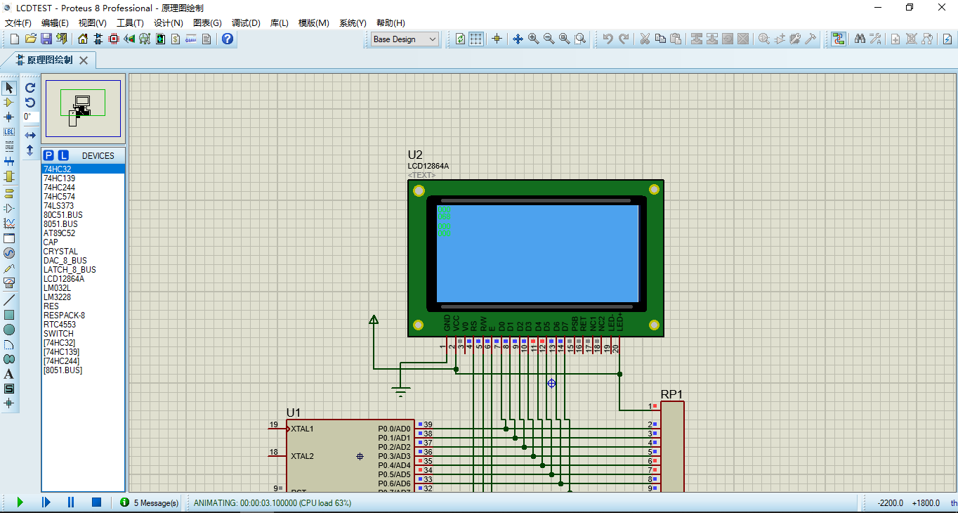

请问为啥我的是这样的??
ID:1067798 发表于 2024-4-26 11:01 | 只看该作者
十里寒烟 发表于 2019-11-6 18:22
请问为啥我的是这样的??
我的也是,不知道什么原因
ID:863362 发表于 2024-4-28 10:13 | 只看该作者
需要把12864元件放在一个特定位置才能显示。中心点偏右下的位置
