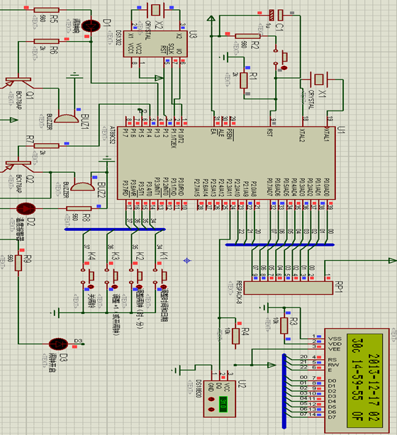

左边是我做的,右边是网上搜的,为什么我做的仿真后右侧都是高电平,1602白板,以下是1602程序

ID:614734 发表于 2019-11-1 19:51 来自触屏版 | 只看该作者
网上的1602图
ID:610681 发表于 2019-11-2 22:22 | 只看该作者
为什么液晶的 RW 腿接地
ID:614734 发表于 2019-11-3 20:54 来自触屏版 | 只看该作者
不接地的,龙错了
