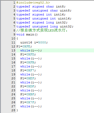

如图所示为完整程序,我把主程序段的while(1){}去掉了,为什么还是会循环点亮led灯?按程序分析,应该是只点亮一趟就停止了,全部熄灭。新手学习中,望各位高手指点,谢谢~

主程序里也是循环运行的
ID:524818 发表于 2019-11-2 19:38 | 显示全部楼层
加上while(1){}程序只循环大括号里面的,不加程序从头在开始循环,只不过用的时间较短,你感觉不出来而已.

看门狗了解一下,百度或书籍

tyrl800 发表于 2019-11-2 16:53
主程序里也是循环运行的
主程序里的while(--i)是延时作用的,是改变依次点亮的间隔时间;为啥主程序会循环执行呢
ID:628712 发表于 2019-11-2 22:59 | 显示全部楼层
cphnkj188 发表于 2019-11-2 19:38
加上while(1){}程序只循环大括号里面的,不加程序从头在开始循环,只不过用的时间较短,你感觉不出来而已 ...
为什么程序会自动从头开始自动循环呢?并没有循环指令啊?
ID:525068 发表于 2019-11-2 23:05 | 显示全部楼层
可以在主程序末尾写个死循环,这样就只能执行一趟了
ID:89515 发表于 2019-11-3 17:20 来自触屏版 | 显示全部楼层
你都没叫它停下来,它怎么停?了解一下main函数吧,基础知识而已。你要停总要等着吧!!!
ID:628712 发表于 2019-11-3 23:25 | 显示全部楼层
好主意~
