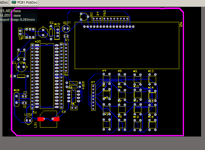

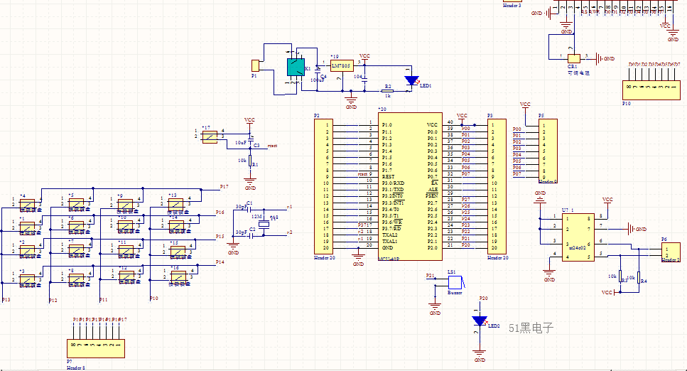

STC单片机电子密码锁原理图PCB与源程序分享
基于STC单片机电子密码锁制作出来的实物图如下:
