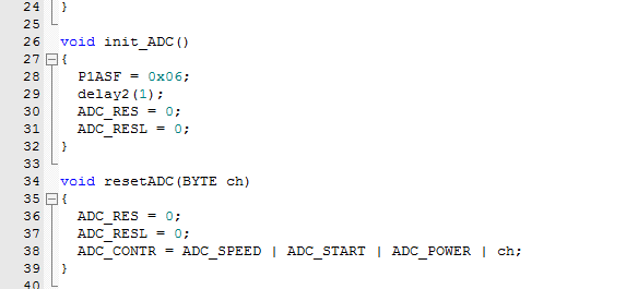

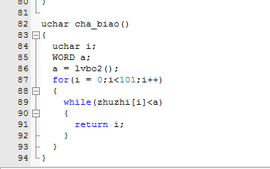

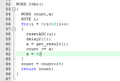

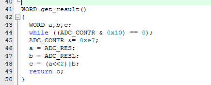

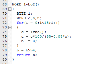

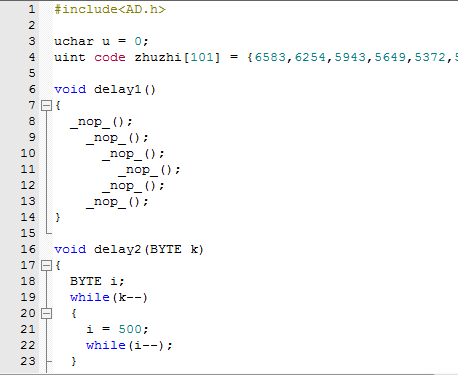

最近写程序感觉很玄乎,有的问题出现的毫无根据,看程序看不出问题,一开始测试也没事,测多几次后面就慢慢出现各种奇怪的问题了,想不懂
