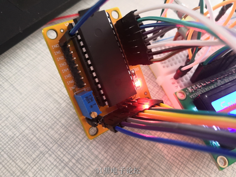

单片机MQ-2烟雾检测+ADC0809 AD转换+lcd1602显示程序
ID:605277 发表于 2019-11-10 17:43 | 显示全部楼层 |阅读模式
  1. /*============================================================
  2. //
  3. //程序编写:刘先生
  4. 接线:D0--D7接P0.0-P0.7
  5.       ST---P2.3
  6.           EOC--P2.2
  7.           OE---P2.1
  8.           CLK--P2.0
  9. 本程序源码只供学习参考,不得应用于商业用途,如有需要请联系作者。
  10. [注:使用12M或11.0592M晶振,实测使用11.0592M]
  11. =============================================================*/

  21.                                  //将短接片去掉开启位选功能,否则默认IN0为输入引脚
  22. sbit AA = P2^6;         //单片机P2.6接模块A引脚
  23. sbit BB = P2^5;         //单片机P2.6接模块B引脚
  24. sbit CC = P2^4;         //单片机P2.6接模块C引脚
  25. unsigned char AD_DATA[1]; //保存IN0通道转换后的数据

  30. /***********************************
  31. 函数名:  AD()
  32. 功能:    启动AD转换将值储存于 AD_DATA[0]
  33. ***********************************/
  34. void AD(void )
  35. {
  36.    STR=0;
  37.    STR=1; //启动AD转换
  38.    STR=0;
  39.    while(0==EOC);//等待转换结束
  40.    OE=1;
  41.    AD_DATA[0]=adc0809_data; //读取AD数据,数据范围为0-255
  42.    OE=0;
  43. }

  106.                 case 6 : CC = 1; BB = 1; AA = 0; break;
  107.                 case 7 : CC = 1; BB = 1; AA = 1; break;
  108.         }
  109. }
  110. void main()
  111. {
  112.         EA=1; //开总中断
  113.     TMOD=0x02; //设定定时器 T0工作方式
  114.     TH0=216; //利用T0中断产生CLK信号
  115.     TL0=216;
  116.     TR0=1; //启动定时器T0
  117.     ET0=1;
  118.     STR=0;
  119.     OE=0;
  120.         Analog_IO_Sel(0);  //设置为IN0输入
  121.         LcdInit();
  122.         for(i=0;i<10;i++)                  //显示初始值
  123.         {
  124.                 LcdWriteData(I_Disp[i]);
  125.         }
  126.         while(1)
  127.           {
  128.              AD();
  129.          Conut();                        //计算
  130.                  LcdDisplay();                //lcd显示
  131.                  delayms(10);                //10MS
  132.           }
  133. }
