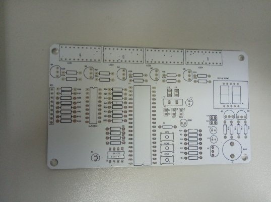

通过51单片机控制40只光柱的动态显示
霓虹灯作为夜幕下最常见、最闪亮的风景,是当代社会广泛应用的电子产品之一。本次实训拟运用所学的单片机原理及应用的基本知识,设计一模拟霓虹灯控制器,实现对40段LED光柱的动态显示和动态速度的人工控制。系统结构框图如图0-1所示:
二、设计任务
(罗列自己完成的任务项目)

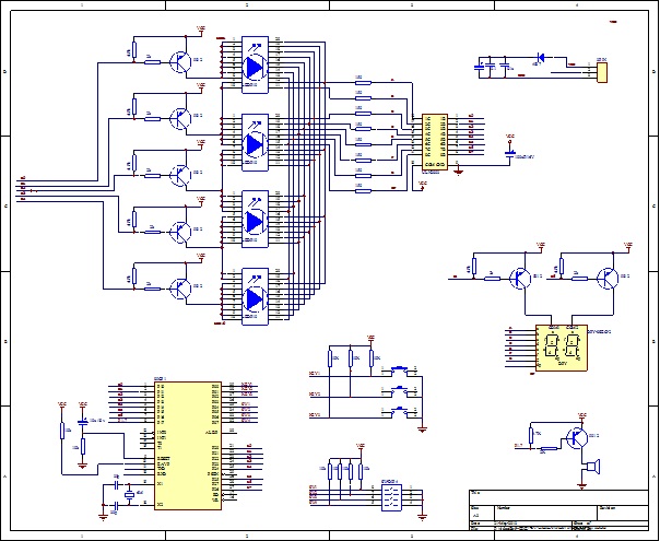

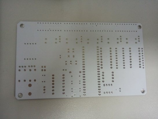

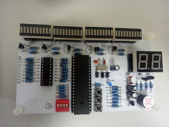

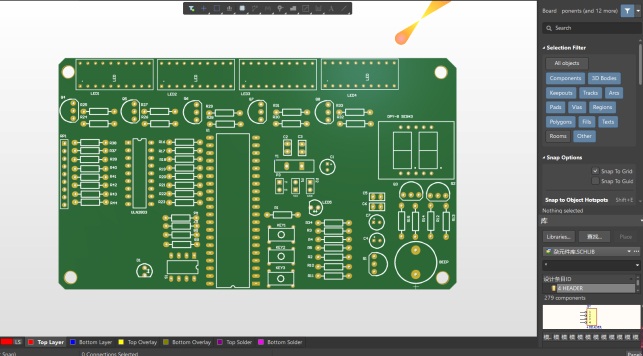

1、按附件1硬件原理图,利用Altium Designer制作PCB版,3D图如附件2所示,焊接电路,实物图如附件3所示;
2、编写程序:根据读入的4位拨码开关的状态来控制40位LED光柱的不同显示方案,详细显示方案说明见附件4;
3、编写程序:由按键控制40位LED光柱的动态切换速度,并将表示该速度值的动态切换时间大小显示在2位数码管上。
4、在任何点亮方案的控制时,要维持两位数码管的正常显示;实时响应任何时刻按键、拨码的人工操作;并且使每次拨码状态的改变,从附件4方案规定的第一个显示状态开始显示。

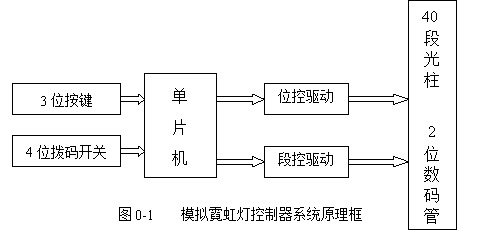

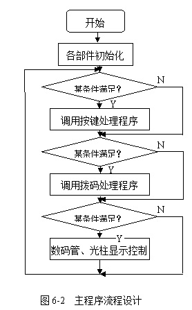

3、LED光柱的控制思路
要想达到对上述多个外设的实时控制功能,必须做到在较短时间内对所有外设都要控制一次,并要使对每个外设的控制时间不要过长,以免影响其他外设的实时控制效果(这里特别提醒必须妥善做好按键去抖动的处理),另外要设置每个外设控制程序的调用条件,以缩短主程序循环控制所有外设的时间周期,达到最好的实时控制效果。仔细斟酌并设计主程序及各外设控制程序,主程序流程参考如图6-2所示。

实验总结:
这次实训是设计一个模拟霓虹灯控制器,实现对40段LED光柱的动态显示和动态速度的人工控制。运用到的软件有Altium Designer、Proteus、Keil5,涉及到的知识有:Altium Designer的PCB制板,Proteus的电路图仿真,Keil5的编程运行,有关单片机知识。
经过这次实训,我明白了以下三点,一,编程首先要明白自己想要实现什么功能,会用到哪些函数,把基本框架搭建好,并不是一开始就很长的一个程序要你写出来,可以由实现一个方案开始,慢慢累积,不断完善标志位和子函数等,逐渐变成一个可以实现十三个功能的程序。还有参考很重要,在不知道如何下手的时候可以看一下别人的程序,理解别人的思路,在别人的基础上加入自己的理解。二,有些知识,要温故才能知新,要通过实践,才能知道自己哪里不足,哪里不懂,比如AD这个软件,在去年暑假的时候已经自己利用AD做好了一个板子,但在今年实训的时候制板的还是出现了点问题,最后自己把去年的视频翻出来重新看了一遍,才制作完成。有关单片机编程也是比较模糊,特别是中断这一部分,结合书和清翔单片机的视频,才对编程有点眉目。三,要有耐心和做好实训的决心,软件和硬件的结合,本身就有点麻烦,没准哪里就出了点问题,要把能想到的问题都试一遍,排查问题,找出解决办法。
附件1、总原理图(指导书)
附件2:3D
附件3:实物图
