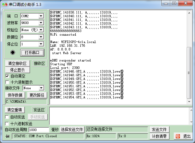

以前仿制的GPS时钟,最近发现GPS模块可能信号不好,定位不正常了  网上下载的程序用ESP8266做了个模拟的程序,串口看到输出是正常的,但是给时钟使用发现总是不能校准时间,对比后发现原来定位标志A的前面有个空格,导致时钟程序认为没有定位成功,所以不同步时间,时钟程序太久备份也不好找了,也不好改了,于是就改了一下ESP8266的输出方式,测试后发现时钟可以同步了。
使用方法与以前是一样的,改下串口号,一键烧入。

读到 “Local port: 2390 ”  就读不到信息了
ID:186161 发表于 2021-11-18 22:15 | 只看该作者
抱歉,太长时间没有看到信息,现在才回复你,你这个原因应该是NTP服务器拼不通导致的,你换别的NTP服务器就可以
