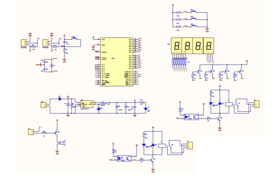

电路原理图如下:

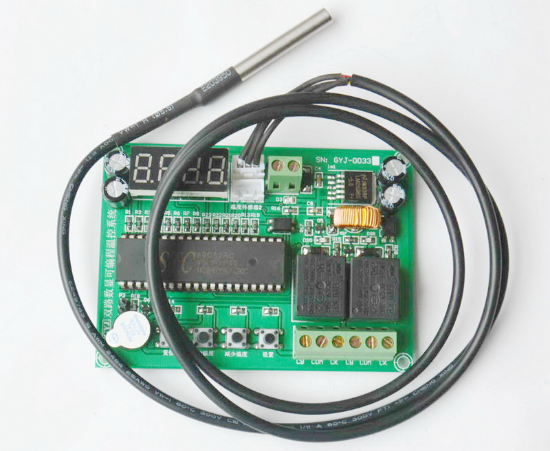

程序说明:
A为传感器1的当前温度,B为传感器2的当前温度,C为设定的差值温度。
当满足:(A-B)>=C,时,继电器吸合,不满足条件时继电器断开。
单品片机;60s2
板子;     双路温控继电器,两个温控探头,上面的温控探头是A面显示的温度,  下面的温控探头是B面显示的温度,
操作过程; 下完程序先设定C,先按加温度键,然后再按减温键,断一下电再上电,这样是为了设定掉电存储
板子功能;  当A的温度大于B的温度到设定值时,继电器A吸合,当再这个设定范围时,断开。有个问题,当B大于A时也会吸合
