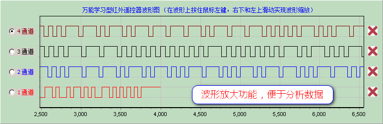

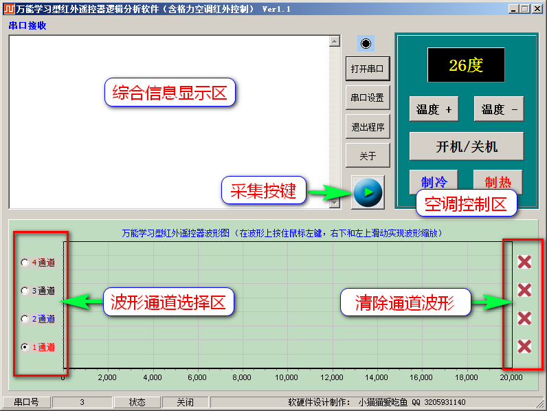

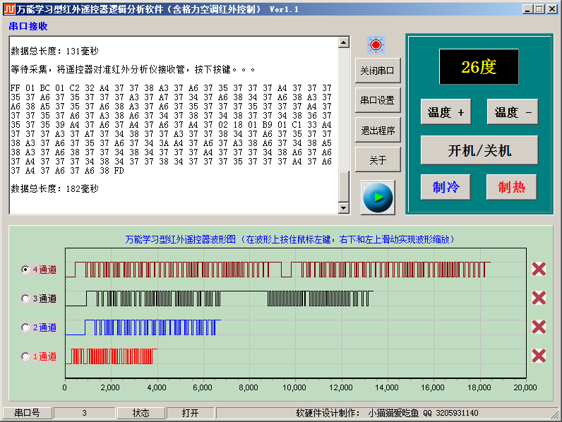

万能学习型红外遥控器逻辑分析软件(含格力空调红外控制)
    学习型红外遥控器逻辑分析软件.rar (1.6 MB, 下载次数: 245)

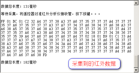

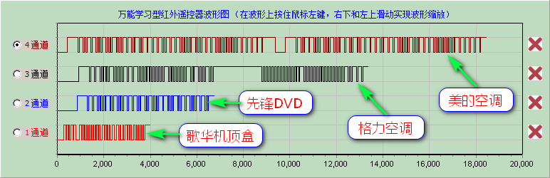

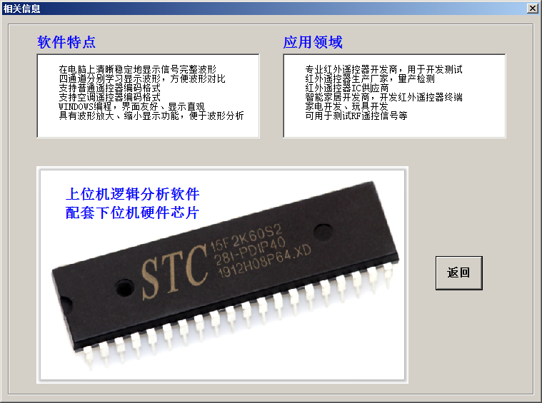

软件特点
    在电脑上清晰稳定地显示信号完整波形
    四通道分别学习显示波形,方便波形对比
    支持普通遥控器编码格式
    支持空调遥控器编码格式
    WINDOWS编程,界面友好、显示直观
    具有波形放大、缩小显示功能,便于波形分析
应用领域
    专业红外遥控器开发商,用于开发测试
    红外遥控器生产厂家,量产检测
    红外遥控器IC供应商
    智能家居开发商,开发红外遥控器终端
    家电开发、玩具开发
    可用于测试RF遥控信号等

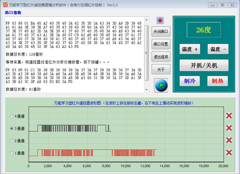

ID:617449 发表于 2019-11-15 15:13 | 只看该作者

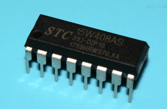

继前完成 STC15F20K60S2 单片机实现功能;
现在 STC15W408AS 单片机上实现同样功能;
可选芯片共两款,使用方法完全一样。。。

ID:12816 发表于 2020-5-25 00:56 | 只看该作者
405935987 发表于 2020-3-13 12:22
最近正好需要这玩意
配用万能学习型红外遥控器逻辑分析软件_V1.1的固件 配用万能学习型红外遥控器逻辑分析软件_V1.1的固件.rar (83.44 KB, 下载次数: 107)
,免费固件来啦使用芯片为 STC8F1K08/STC8F2K08S2等兼容芯片即可,内振 11.0592Mhz 串口波特率 115200
可收1000个码位

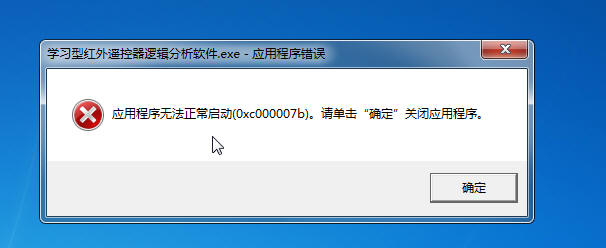

ID:903061 发表于 2021-4-20 15:50 | 只看该作者
提示这个:

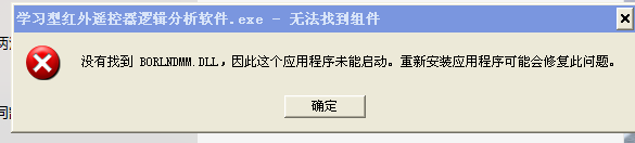

ID:906962 发表于 2021-4-21 16:15 | 只看该作者
下载后打开提示没有找到BORLNDMM.DLL
ID:906962 发表于 2021-4-21 16:46 | 只看该作者
提示如下
ID:903061 发表于 2021-4-22 13:02 | 只看该作者
我下载了也是同样的问题
ID:617449 发表于 2021-4-30 09:47 | 只看该作者
以为缺少动态链接库,软件无法使用,添加动态链接库下载
DLL动态库下载.rar (295.59 KB, 下载次数: 75)

ID:95375 发表于 2021-8-12 21:26 | 只看该作者
打了DLL后还是不能用,后来在脚本之家下了个borlndmm可以用了
