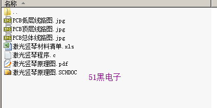

所有资料51hei提供下载:
PCB板资料.rar (1.21 MB, 下载次数: 47)
