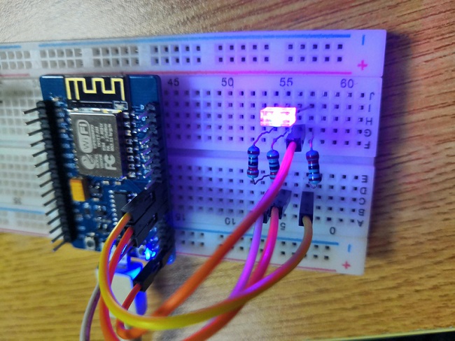

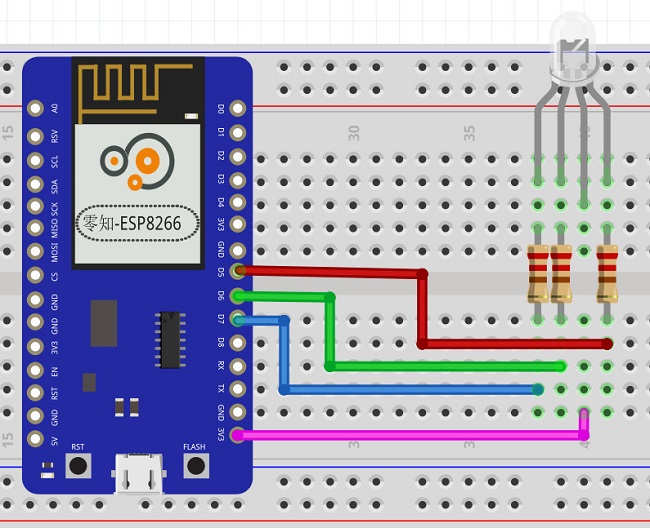

二、连接
这里的连线:R-D5,G-D6,B-D7,和blynk app里面控件的PIN设置是一一对应的。

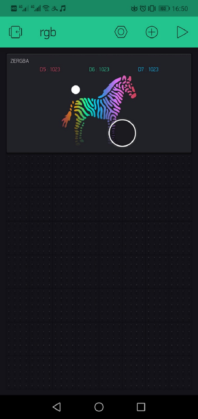

(1)app端,使用blynk新建工程,并选择设备未NodeMCU,或ESP8266,然后增加ZERGBA控件,如下:

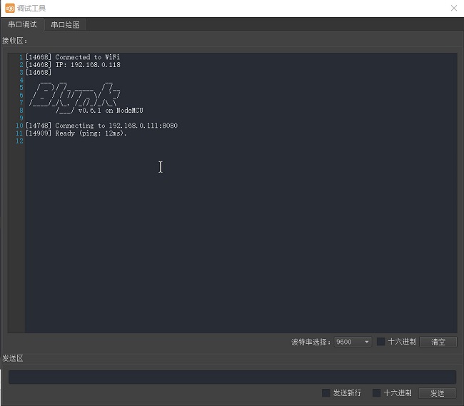

四、测试验证
(1)在零知开发工具中,可以在串口调试窗口看到如下信息:
表示我们与服务器通信成功的。
(2)在手机blynk上,点击运行按钮后,开始运行,然后就可以控制RGB显示各种颜色了:
