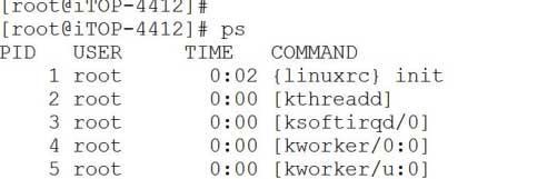

输入切换命令的时候如果已经打开过一个文件系统,则需要先关闭已启动文件系统的进
程。
下面举例说明,如何关闭文件系统的进程。
如下图,已经运行了 Qtopia2.2.0 文件系统。
如下图,输入命令“ps”,查看系统进程。

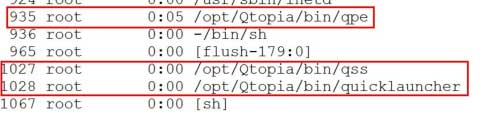

如下图,在超级终端中找出和 Qtopia2.2.0 文件系统相关的 ID 号,这里的进程 ID 号是
935、1027 以及 1028。
如下图,使用 kill 命令将 Qtopia2.2.0 的进程关掉,
然后输入切换命令“qt4”,就可以切换到 Qt/E4.7。
Qt/E4.7 文件系统启动后,再切换到 Qtopia2.2.0,也是使用和上面类似的方法,这里就
不再重复讲解了。
