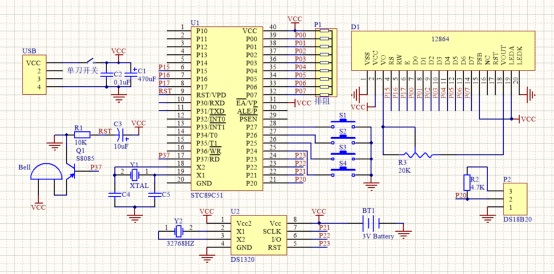

2.2 原理图设计
①设计步骤:(1)在File菜单下选择New—Project--PCB.Project,即创建了一个PCB项目文件,并保存名为万年历.PrjPCB。
(2)在File菜单下选择New--Schematic,即创建了一个原理图文件,并保存为万年历.SchDoc。
(3)在Library中查找元器件,按照电路流向分模块连线,在线多的情况下用网络标号更美观。
  • 原理图
图5.原理图
  • 绘制原理图完后,执行project-- Compile PCB project 万年历PrjPCB
图6.Message

  • 个人设计过程说明
(1)在元器件较多时,原理图设计过程中使用模块化,用网络标号来表示,不然整体很容易出错且让人眼花缭乱,没有整体效果。
(2)善于使用网络标号,美观且连线不复杂,看起来简洁大方。

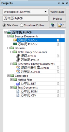

  • 所有文档的目录结构截图
图18.所有文档目录
  • 个人设计过程中需要说明的地方。
  •          遇到错误应该仔细寻找问题一步步来纠正。
  •          布线宽度与整体应该仔细考虑。
  •          布线与更新应该更仔细。
