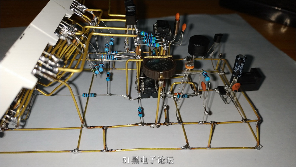

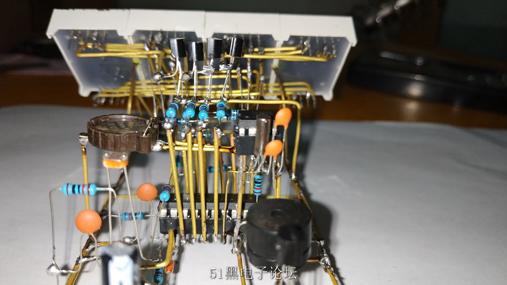

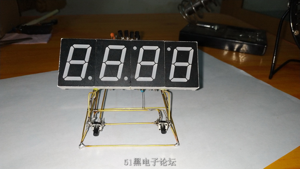

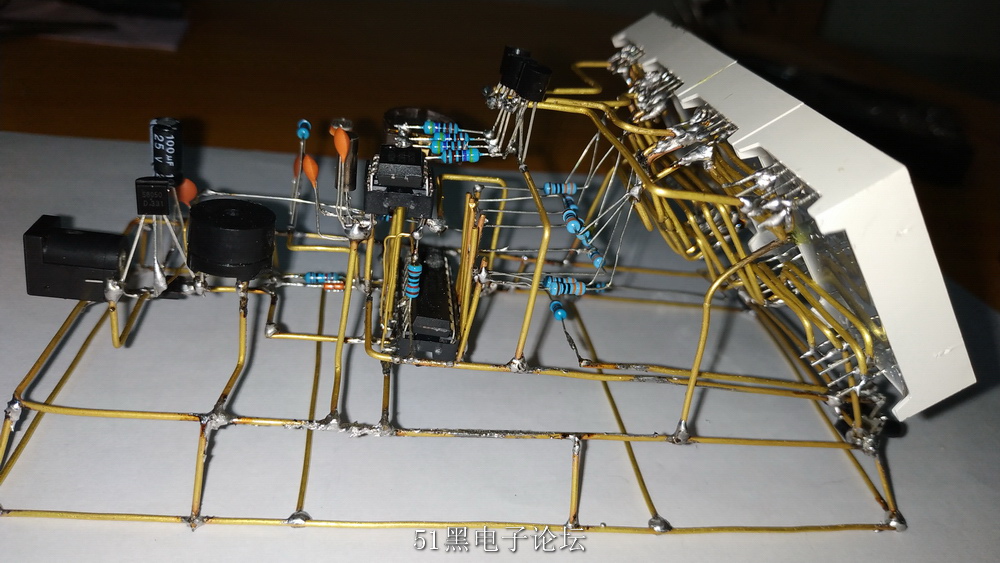

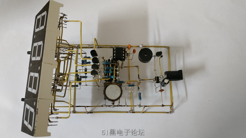

电子时钟功能强大:时间、日历、闹钟、自动调节亮度
电子时钟元器件是在某宝上购买
黄铜线是1.8mm的
视频演示地址:https://www.bilibili.com/video/av76043886/
实物图:
IMG_20191117_161530.jpg (2.22 MB, 下载次数: 72) 下载附件 实物图 2019-11-21 09:24 上传 IMG_20191117_161443.jpg (2.43 MB, 下载次数: 60) 下载附件 实物图 2019-11-21 09:24 上传 IMG_20191117_161431.jpg (2.45 MB, 下载次数: 68) 下载附件 2019-11-21 09:23 上传 IMG_20191117_161425.jpg (2.59 MB, 下载次数: 67) 下载附件 2019-11-21 09:23 上传 IMG_20191117_161415.jpg (2.58 MB, 下载次数: 67) 下载附件 实物图 2019-11-21 09:23 上传

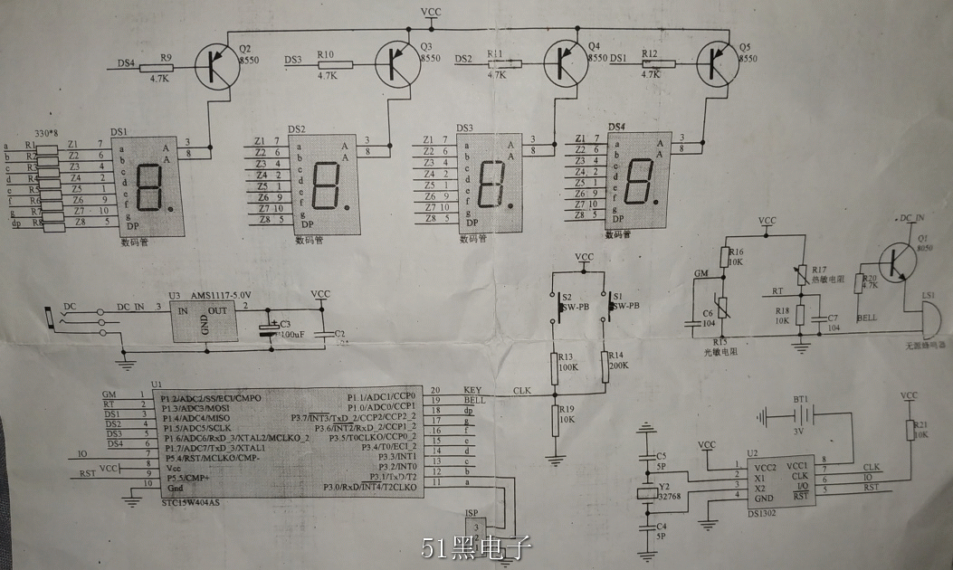

原理图:
原理图
2019-11-17 21:18 上传
